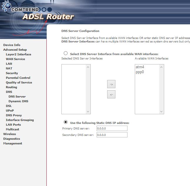

1. DNS Server Configuration - Use the following Static DNS IP adress: написах DNS-а предоставен от интернет доставчика ми;

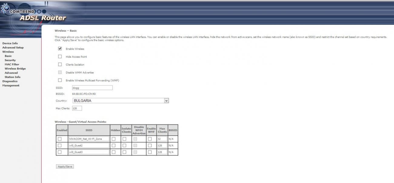

2. Wireless - Bridge: AP Mode: Access Point; Bridge Restrict: Disabled
3. Wireless - Basic: Enable Wireless и в таблица "Wirelss - Guest/Virtual Access Points:" махнах тикчето на Vivacom_Net_Wi-Fi_zone
Свръзката е следната: Кабелът на доставчика влиза в LAN 4x. В LAN 3x е другият кабел, който се свръзва с LAN картата на настолния компютър. TCP/IPv4 на LAN картата е с настройките от доставчика (IP, Gateway, DNS, Subnet Mask)
Всичко това под Windows 8 (ако има значение).
Wireless има, стабилна скорост 1 mb/s, интернет на PC също има, стабилна скорост 9-10 mb/s.
 Прикачен файл 8156Прикачен файл 8157Прикачен файл 8158
Знам, че темата е стара, но може да помогне на някой.
