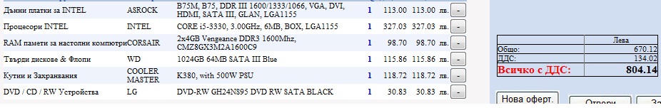

    Количка: ASUS P8B75-M LE /B75 /LGA1155, I5-3350P /3.1G/6MB/BOX/LGA1155, CORSAIR 2x8GB Vengeance DDR3 1600Mhz 1.5V, продукти и цени.
    Доколкото разбирам са необходими дънна платка, рам и процесор а всичко останало е налично и работи?
    Не виждам смисъл да се дават пари за вградено видео при наличието на съществуваща видеокарта
    по-добра от което и да е вгр. видео както и от бюджетна карта за стотина лева.
    Ето процесор без такова които освен по-евтин е и с по-ниско TDP, евтино дъно с голяма гаранция
    (едва ли ще има клок на офис конфигурация) и голямо количество рам щом е за работа.
    Остават над 200 лв. от бюджета та може да се купи какъв да е хард или нещо друго ако трябва да се изхарчат парите. Но наистина да даваш стотина/двеста лева за нов при наличието на работещ 720ГБ е странно.
    Може да се смени захранването с някое качествено ако наистина държиш много на тишината.

    sunabouzu2, аз лично на горната машина само бих намерил един Q9*** (или хайде, Q8*** да е за по-евтино) за жълти стотинки и бих я пратил пак на фронта, но въпросът (поне доколкото аз разбрах фразата "морално остаряла") е за чисто нова конфигурация...
