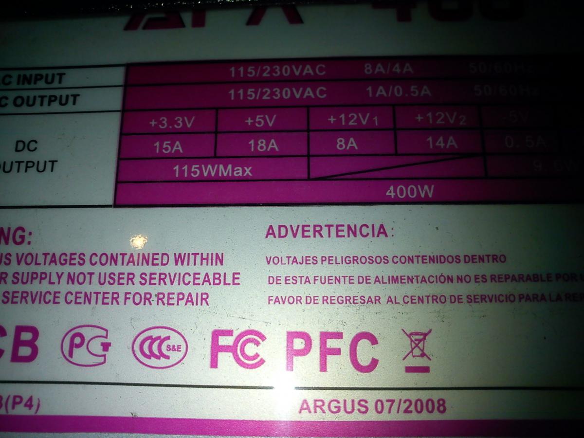

Как мога да видя това захранване/пише ли го някьде по пс/-колко е.... от време на време чува нещо като перка ама..за какво иде реч-незнам.

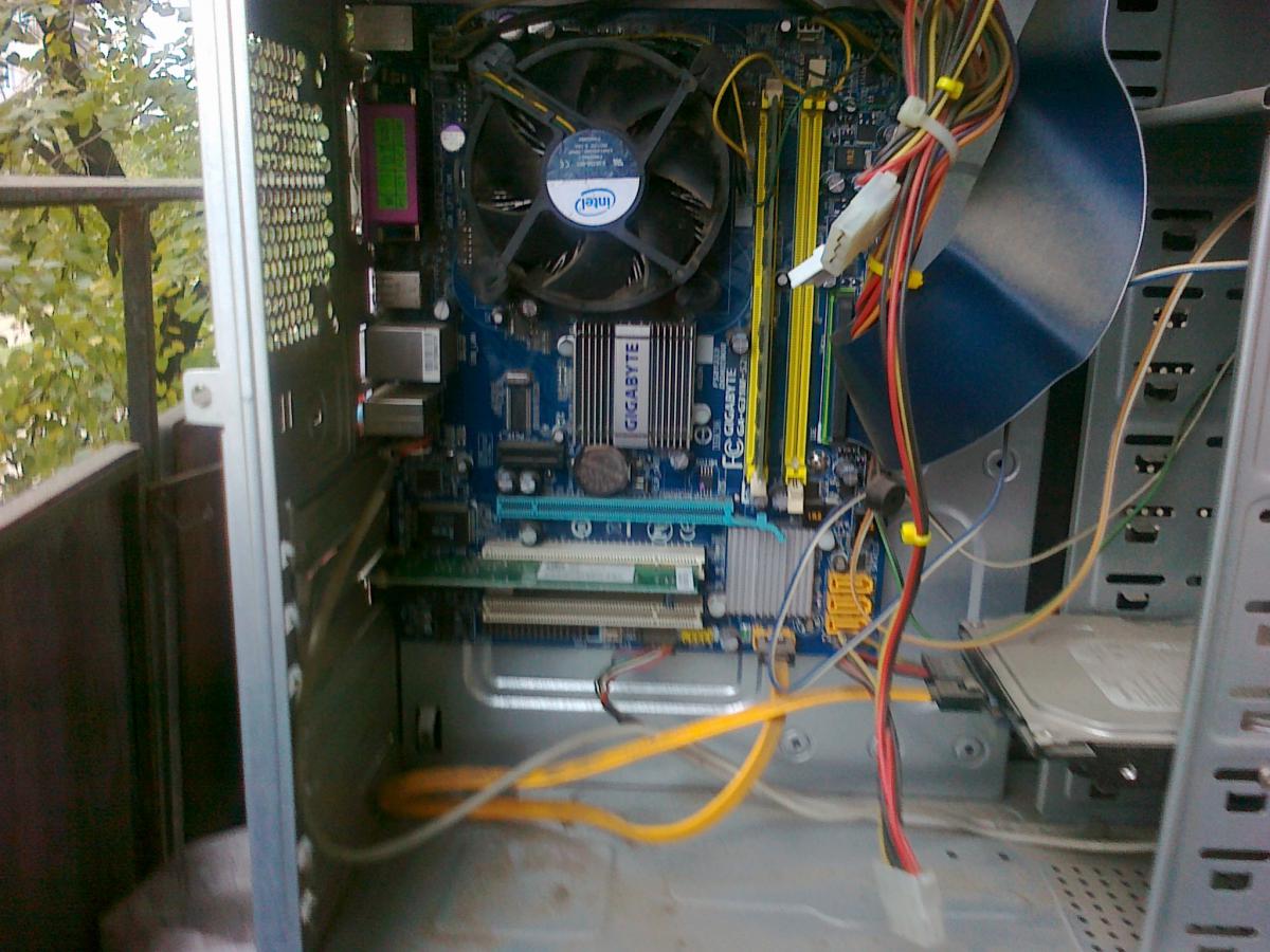

Ти нямаш видеокарта а вградено видео на дъното.
Като ти я доставят просто я ръгаш в слота. Слота в които може да влезе е само един та няма как да го объркаш. Като гледам е син - http://www.gigabyte.com/products/pro...px?pid=2693#ov
След което вадиш кабела на монитора (в момента е към дъното) както и на телевизора и ги връзваш в нея. Включваш компа и инсталираш драйверите. Свалят се от тук - http://support.amd.com/en-us/download
пс. Не е казано че трябва да е HD5450 може и HD6450 или пък GT610/620 просто другите са по-скъпи.
Edit: Ето и процесор - http://obiavi.data.bg/single/497605/...q6600-и-q8400 Става въпрос за Q8400 не за Q6600. Предвид че трябва да се купува и охладител цената не е добра.
Поддържаните от дъното може да ги погледнеш тук - http://www.gigabyte.com/support-down....aspx?pid=2693
Ако решиш да го сменяш първо (докато си със стария) обнови биоса с най-новия от тук - http://www.gigabyte.com/products/pro...?pid=2693#bios

Захранването ми е АРХ-400Вата

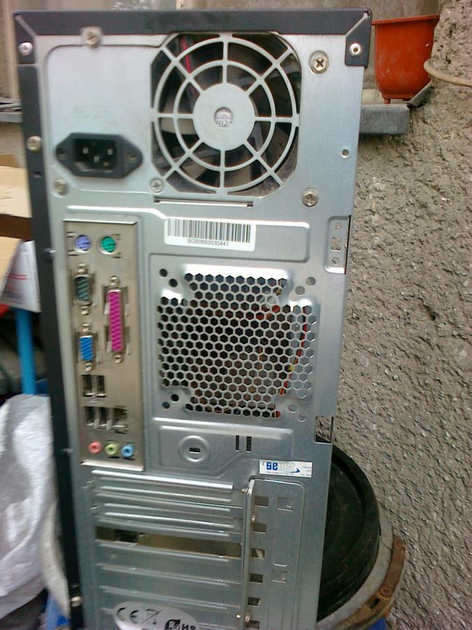

А някой познати ми казват,че ще е трудно подкарването му. Затова и захранването му написах да се погледне с него без да купя друго става ли.Не сьм маняк, чак за толкоз силен комп-просто малко да сьживя този Динозавьр и не знам какво да направя и как да постьпя.Прикачен файл 15051Прикачен файл 15052Прикачен файл 15053
