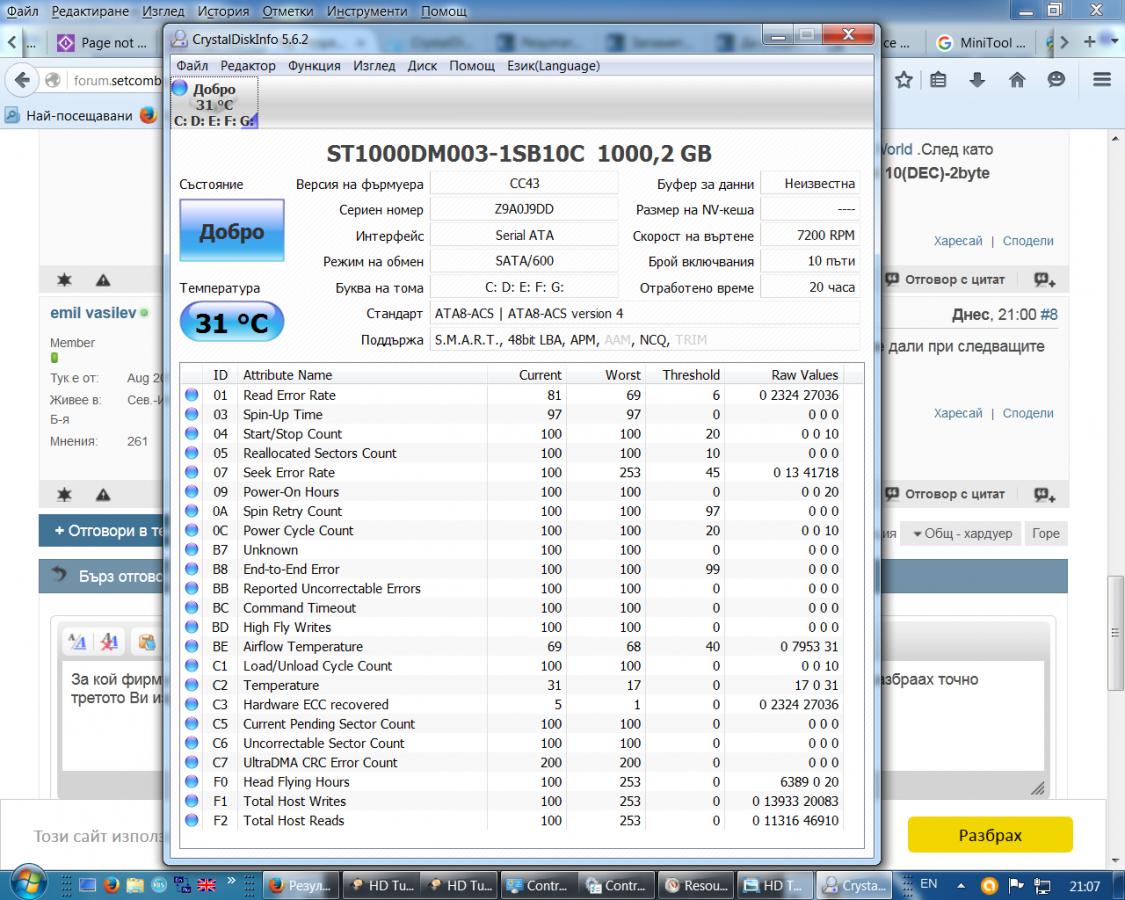

    Тая програма hd tune не става за нищо. Инсталирай CrystalDiskInfo - Software - Crystal Dew World .След като стартираш програмата, от менюто горе избери Function/Advanced feature/Raw values и задай 10(DEC)-2byte
    След това снимай смарта и качи картинката за да видим състоянието на диска.

    Това е от Кристал....

    Дискът ти е без забележки. Няма абсолютно никакви грешки в смарта. Сега погледнах в интернет, дъното ти е сокет 775, доста старо и чипсета сигурно не поддържа AHCI режим за работа с диска. Тези спадове могат да се дължат и на това. Също ако имаш пусната антивирусна, тя може да причинява тези спадове.
    Но проблемът със сигурност не е в диска. Показателите му са без забележка. Не му барай фърмуера, за да не го счупиш.

    Да наистина няма никакви проблеми с диска.Firmware ти е CC43, а най-новия от 2012г. е CC4H. По-добре повече не се занимавай с диска.
