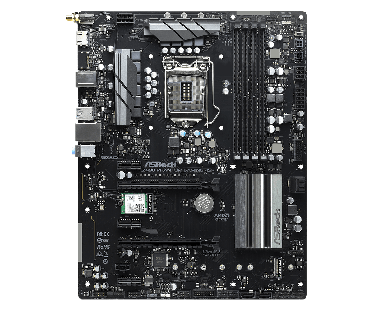

А нека да видим единствената дънна платка досега --->ASROCK Z490 Phantom Gaming 4SR .
http://www.asrock.com/mb/photo/Z490%...%204SR(L1).png
Тя има 4 SATA3 ,2 USB 3.2 Gen2 (Rear Type-A+C), 6 USB 3.2 Gen1 (4 Front, 2 Rear)
Най-голямата буца е VRM, който го има на всяка дънна платка.
Тя е една от четирите дънни платки, които според Intel е готова с изискванията на CEC от следващата година.

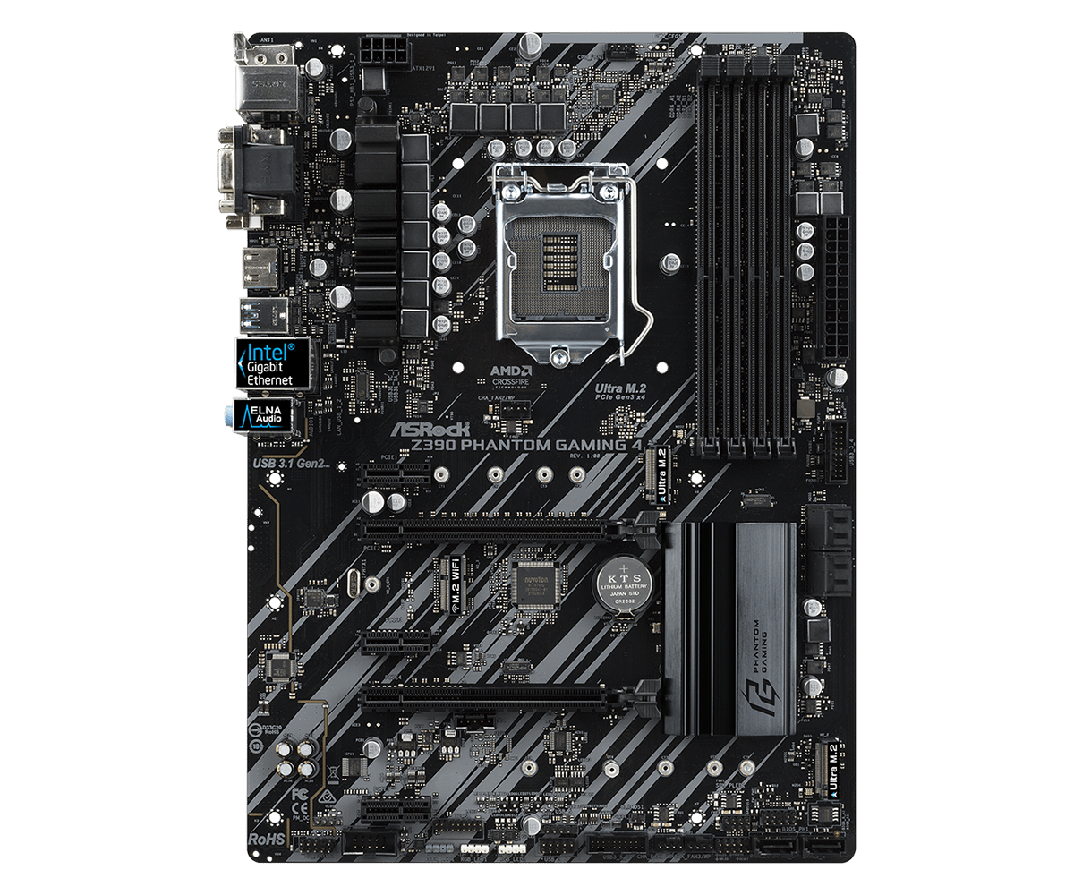

А ето една по стария стандарт---->Z390 Phantom Gaming 4
http://www.asrock.com/mb/photo/Z390%...ng%204(L2).png
