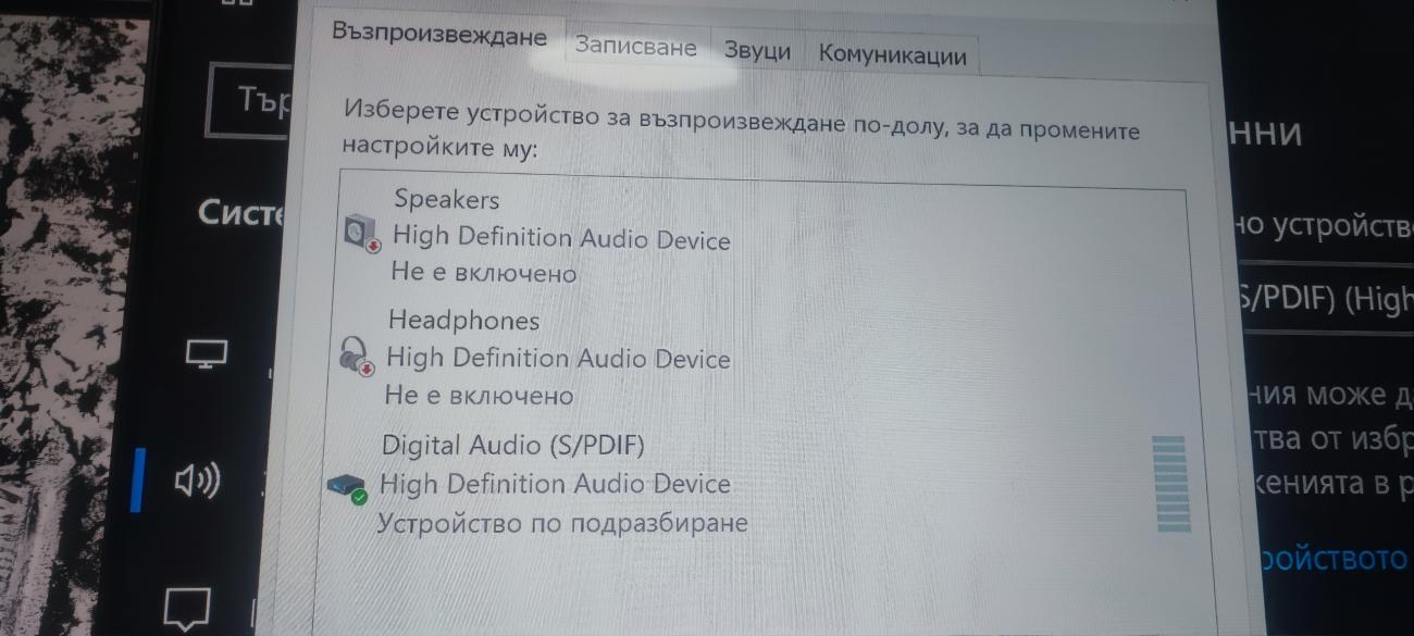

    Здравейте. ТВ Phillips 75PUS8818 е монитор на настолният ми компютър. Имам и саундбар система. От известно време звука се губи. Идва след спиране на mpc-hc64 плеър ми, който е на пауза или ако е изключен, след пускане на "отстраняване на неизправности" в настройките на звук. Вчера обаче спря и не мога да го върна! В нета четох да се спират за малко, търсят спрени устройства в контролният панел...Спирах, естартирах, сменях кабели, нищо. Нямам на представа как има картина, а няма звук. Всичко отначало си тръгна автоматично, без нищо да настройвам. Дори и саундбара като пусках, без проблем!Преместих HDMI кабела на EON smart box и си има звук и картина, а кабела на EON на компютъра и пак няма звук! EON e на HDMI 1 на ТВ, а компютъра е на 3, а саунбарсистемата на 2 , който е и ARC.

    Не стана отново! Всичко бях изключил, дори и интернета. Само компютъра и ТВ оставих при включването с HDMI Ultra HD 4K високоскоростен кабел. Пак си е само с Digital Audio (S/PDIF) (High Definition Audio Device). Phillips TV го няма като изходно устройство, за да го избера по-подразбиране, а и няма друго устройство! Преди бях на него с жак към усилвателя ми. Сега и жакове нямам. Изхвърлих ги. В забранените устройства нищо, в спрените нищо. Вече над 10 пъти спирам и пускам. Ще изгорят! Ако е сложна процедура и дълга, оправянето по-друг начин, сигурно не мога се оправи. На български език съм.
