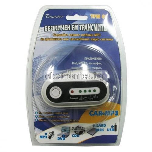

    Става въпрос за този модел:
    Ползвам го за компютър. Когато го пусна на батерии (2хААА) няма проблеми.
    Проблема идва когато го включа в АС мрежата. Захраних го първо със старо зарядно от Нокиа. Има брум от мрежата. Сложих му голям кондензатор на изхода. Брума намаля, но дразни. След адаптера закачих регулируем стабилизатор на напрежение. Брума намаля още малко, но не достатъчно. Имам старо зарядно от Сименс, което не е със стандартния трансформатор, а импулсно (или поне така мисля че се казва). Имам ли шанс да го закача за стабилизатора и да си реша проблема?
    Моля посъветвайте ме какво още да опитам, защото постоянното бучене е много дразнещо

    Отговор: Препоръчайте AC адаптер за FM трансмитер.
    Каквото и да правиш, толкова чист звук, който имаш при захранване с батерии няма да получиш! Причините са две:
    - всички тези устройства не дават добре филтрирано напрежение тъй като това би ги направило големи и скъпи, а за заряд на GSM и за захранване на други устройства това не е и нужно;
    - самия трансмитер е проектиран за работа с батерии и не са взети специални мерки за филтри по входните вериги.
    Съвета ми е: две зареждаеми акумулаторчета ААА NiMH и зарядно за тях. Добре е да имаш два комплекта акумулаторчета и да ги въртиш. Докато едните се зареждат с другите работиш и обратното. Колкото е по-голям капацитета им, толкова по-дълго ще работят.
