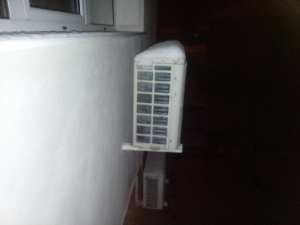

  При нас пък напече по обяд, няма вятър, небето се изчисти и се стопли.Май е време да хващам въдиците и да отивам на реката.:))Иначе машинките си размразяват кога требе, ХИТАЧИ-то малко по-често и малко по-дълго от преди, но в рамките на нормата.ДАЙСЕЙКАЯ III хич не го мисля, нямам представа дали изобщо е размразявал, ЛДC-то сигурно е ударило един два дефроста тези дни, но той не е натоварен по принцип.Та всичко е както всяка предишна година, държат се машините, въпреки възрастта.
