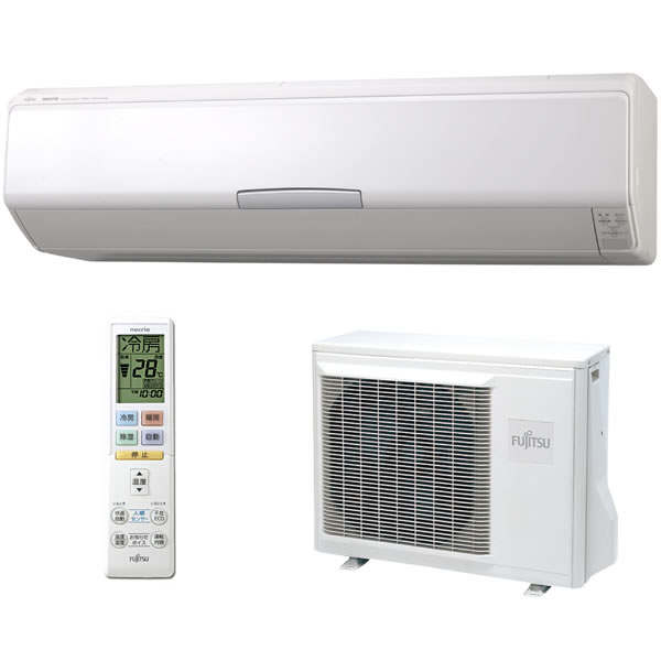

    marian1, ето човече....
    Пускам две машини с еднакви параметри, за да няма после разни недоразумения....
    Fujitsu AS-Z40V2 Nocria
    Модел: 2009~2010 година/200V/R410
    Параметри при 7° външна температура:
    Охлаждаща мощност: 4.0 (0.6~5.5) kW
    Консумирана електроенергия: 930 (90~1600) W
    COP: 4.30
    Отоплителна мощност: 5.0 (0.6~11.5) kW
    Консумирана електроенергия: 935 (85~3695) W
    COP: 5.35
    Параметри отопление при 2° външна температура: 8.3 kW
    Консумирана електроенергия: 3270 W
    COP (средна стойност): 4.83
    APF: 6.2
    FUJITSU AWYZ14LB NOCRIA
    Модел: 2009~2010 година/220V/R410
    Охлаждаща мощност: 4.2 (0.9~5.3) kW
    Консумирана електроенергия: 1020 (90~1600) W
    COP: 4.12
    Отоплителна мощност: 6.0 (0.9~9.1) kW
    Консумирана електроенергия: 1350 (85~3695) W
    COP: 4.44
    Параметри отопление при 2° външна температура: нямам информация
    Цени....~4000 срещу ~2600....Аз съм за първото.
