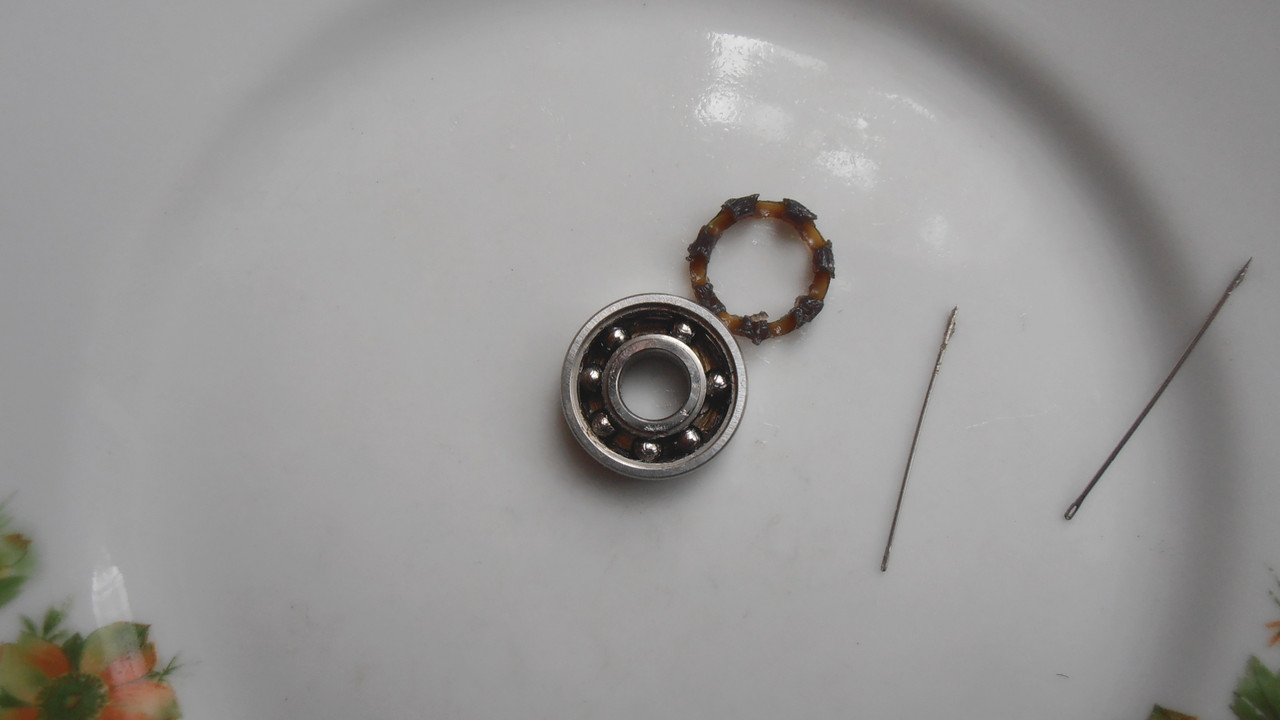

    Отворих един от сменените лагери за да видя защо станаха шумни. Заводските лагери са NMB China и изобщо не са керамични, каквито предположения имаше по чуждите форуми, а са най-обикновени евтини китайски боклуци с пластмасов сепаратор.
    Причината за шумната работа се оказа тривиална - не е виновен нито мотора, нито индукционни токове са причината, нито електро корозия, а просто липса на смазка. Съвсем малкото останала грес беше полепнала само по защитната капачка от едната страна, а сачмите си въртят на сухо. Там, където пласмасовия сепаратор е трил в капачката грестта беше посивяла, вероятно замърсена с остатъци от сепаратора(от износването).
    Огледах внамателно пистите, но изглеждаха огледални. Никъде не забелязах подбитости или неравности.
    Дори като нов вероятно е имало малко смазка в този лагер, и с времето съвсем е намаляла.
    Ако ще сменяте лагерите на всяка цена избягвайте китайски лагери с пластмасов сепаратор - тия боклуци просто са проектирани да се скапват. Климатиците, които заводски са с такива китайски лагери, ако се ползват нон-стоп по цял ден, с времето ще стават все по-шумни. Това е неизбежно.

    лагера определено не е сух ,доста гресчица има .. сложи му нова грес да видиш че пак ще шуми ( усеща се и на ръка )

    Jack, погледни пистите с увеличение (лупа или микроскоп). Най-вероятно ще се видят набраздявания и то напречно (под ъгъл) на посоката на търкаляне на сачмите.
    Снимката лъже, фотоапаратът не можа да освети хубаво вътрешността. Скапаният сепаратор така е направен(предполагам нарочно), че в сглобено състояние почти не остава място за смазка в лагера. Лагерът беше останал почти празен.
    От страната, от която го отворих грес нямаше, имаше съвсем малко залепнала по капачката от другата страна, а сачмите се въртяха на сухо.
    Там където сепараторът е стъргал по капачката, малкото останала грес беше посивяла и като че ли леко песъклива на пипане, а топчетата се намацаха после, когато гребах с иглата от останалата смазка.
    Gyokov, гледах с лупа за следи и подбитости, (нали масово се споменаваше, че се скапвали от токове) но не забелязах нищо - пистите и топчетата изглеждат огледални.
    За летни кънки и плъзгащи се врати тези лагери може и да стават, но за климатици определено не стават. Хитрите жълтури са ги направили приблизително да изкарат гаранцията и после да се скапят. Програмирано остаряване.
    Моят съвет е, ако ще сменяте лагери стойте далеч от китайски боклуци с пластмасови сепаратори.
    Използвайте лагери само с метален сепаратор, а ако им добавите допълнително литиева или някаква друга високо-качествена грес, сигурно ще изкарат поне 6-7 години.
    Този пост е редактиран от Jack Krauser; 08-03-20 в 17:53.
