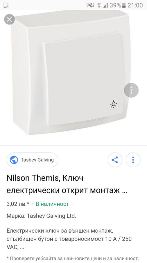

Лесно е. Пуска се едно удължено кабелче с бутон в паралел на бутончето за ръчно стартиране. Ще работи само на автоматичен режим, без контрол на функциите на климатика. :)
Що се праИте, :)
може да е подов климатика, и този бутон за 10мин и 2лв слиза на удобно място.
Rumb@ta ме е изпреварил.
Ето и бутона:
Прикачен файл 30912
