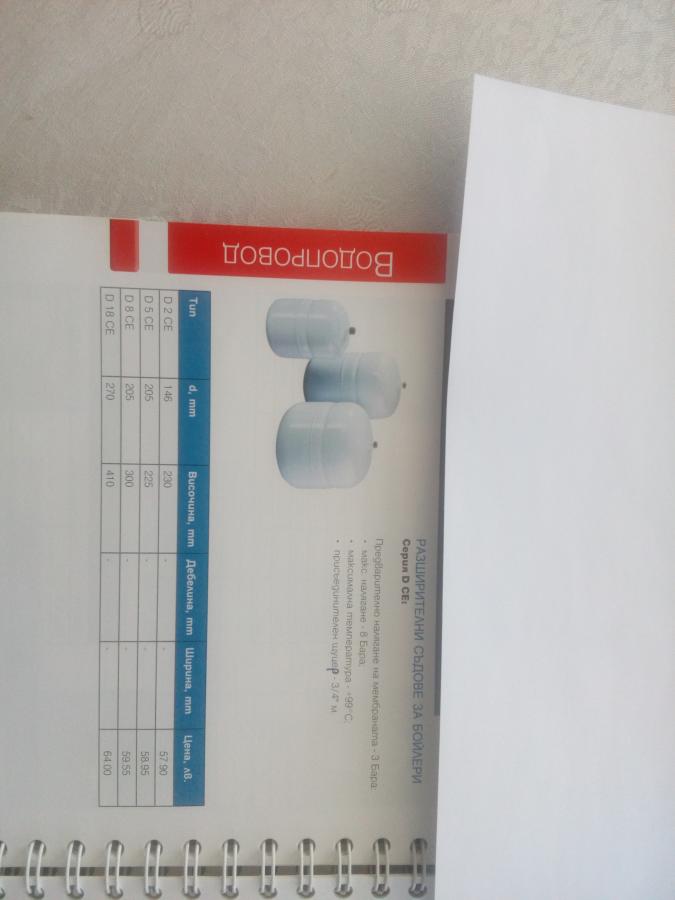

Благодаря ти за разясненията за бойлера. Не съм казал, че си напушен, просто хвърляш 2 лафа в пространството и много хора не могат да те разберат. Но нене вярно, че никой производител не пише в инструкцията за РС. Напротив - в инструкцията на Теси пише, че РС е задължителен и има таблица за кой литраж бойлер, колко голям да е РС. Предлагат и разширителни съдове (в случая трябва да е хидрофорен), дори наскоро имаха промоция - към всеки закупен ВОБ (високообемен бойлер) подаряваха съответния му РС. Друг е въпроса дали това се спазва винаги.
Някой може ли да разясни за простосмъртните как се монтира РС на бойлер при положение, че производителя иска предпазния/обратен клапан да бъде монтиран директно на входа за студена вода на бойлера? В противен случай гаранцията отпада...
Става дума за големи стоящи бойлери
Щом имаш таблица,публикувай литражи за разширителите-битови бойлери до 300литра
Прикачен файл 23588
За монтажа на разширителя:
На вход(студена вода се монтира тетка(месинг).Отляво или отдясно с мека връзка(гъвкава неръждаема тръба)се връзва
разширителя.Отдолу(по посока на водата) се монтира баланса(възвратно предпазителен клапан).Така всички условия за монтажа на бойлер са спазени-производителя не може да има никакви претенции за гаранцията!
И последнят плюс на монтиран разширител към бойлер-Забравяте за капещ баланс.
