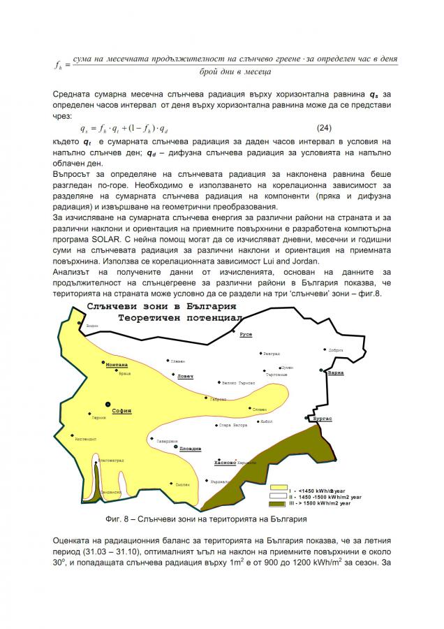

трябва да помоля приятел да ми даде данните за тази година за греене за моя район. така може да се прецени има ли смисъл да се прави система която да подпомага отоплението.
за съжаление има моменти когато слънцето не се показва по 20-тина дни.
лично аз не вярвам че е възможно и икономически обосновано - ще се радвам ако някой успее да ме обеди в противното.
в южна бг - може би. при мен - не.

Ето карта на слънцегреенето:
Прикачен файл 8670
