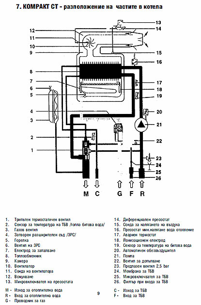

Иначе ето я схемата на котела :
 Прикачен файл 14577
     Отговор: Газов котел - загряване на тръбата за връщаща се вода при ползване на БГВ
  Явно чрез него се опитват да поддържат една   температура   в топлообменника по аналогия с котлите на твърдо гориво. Странно решение, не съм срещал подобно в газов котел.

  Предполагам за да ограничат кондензацията, но така или иначе този термостатичен вентил ми се види най-слабото място.
