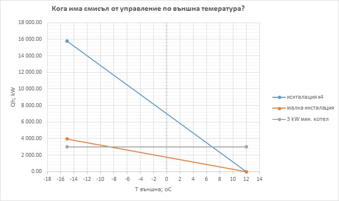

Малко теоретично онагледяване на това кога има смисъл от управление по външна температура.
Coriolis, сметнах мощността на твоите радиатори при различни температури, като ползвах това (към тях трябва да се прибавят и загуби от тръбната разводка до радиаторите, но са пренебрежимо малки). На база инсталираните радиатори излиза, че топлините ти загуби Qh при -15С външна са около 4kW. Виж прикачената табличка.
Само от сметките за радиаторите се забелязва, че при температура на водата под 50градуса те не могат да отдадат повече от 3KW която е минималната ти мощност на котела. Това означава, че котела ако е ограничен да не вдига по-висока температура и не е достигната температурата в помещението ще почне да работи ON/OFF.
Топлинните загуби на сградата в зависимост от външната температура представляват една линия която може да се построи на база т.1 (при изчислителни условия -15 = Qh max и т.2 при около 12градуса външна, тогава Qh=0kW, защото сграда се топли само от вътрешните източници и слънцето.
По същия начин съм направил и графика на база измислена инсталация с четири пъти повече радиатори. Сложил съм и минимума на котела.
https://forum.setcombg.com/attachmen...id=30070&stc=1
При така приетите грубо условия се вижда, че при управление по външна температура малката инсталация ще влиза в ON/OFF при температура по висока от -9градуса, докато на по-голямата чак когато външната е над +7.
Затова при малки инсталации не се слагат термо вентили, не се управлява по външна температура, радиаторите се избират на принципа колкото повече, толкова по-добре, а котела с колкото е възможна по-ниска минимална мощност е по-добре, преразхода от ON/OFF, т.н.
Продължавам да смятам, че за подово отопление най-подходящ избор е термопомпа. Това и е силата. Газов котел като бекъп на термопомпата при голям студ. Само газов котел за мен си е за система от радиатори и конвектори. И не да работи на 30-35гр. температура на водата.
Кондензните газови котли работят най-добре при 30-35 градуса температура на водата, тъй че това не им е проблем. Иначе и аз разглеждах вариант за термопомпа с газов котел (има такива комбинации), но като теглих чертата - то това няма изплащане.

"при около 12градуса външна, тогава Qh=0kW, защото сграда се топли само от вътрешните източници и слънцето. "
И това не го намирам за коректно, защото няма значение какъв е източника на топлина, топлозауби ще има. Ще ги има докато външната и вътрешната температури се изравнят. От това разбирам, че при теб отоплителния сезон свършва, когато навън стане 12 градуса, но при мен не е така - половината жилище е северно изложение.

Съгласен съм с теб, че 3kW са много да се поеме от тези радиатори при тази стайна темп. и че няма да може да работи без да спира. Когато се преборя с ON/OFF от 3-я тип, ще си търся оптимизацията по прегряване и термостат.

Сметката ти е вярна, начина на разсъждение и графиката са логични и правилни. Направил съм подобна графика за прогнозата на разхода - разход на газ в куб.м. като функция на външната темп. по 2 точки. 0 при 20 градуса и 2,4куб. при около 5 (няколко дена задържа този разход). на -4 засякох 3,7куб. а по графиката -5 е 3,9 куб.м. и засега съвпада .
Климатичната крива (права) мога да я моделирам, както поискам по ъгъл и температура. При -15 мога да задам на колко градуса да работи котелът. 55-57 с камината в кучешки студ е било добре. Обаче за +10 това вече е проблем. И явно въпросът е не колко искам, а колко ще ми позволи. 36-38 предполагам, ще е добре. Ако може на 35 ще е още по добре, стига да изключва по термостат. Но съм се принуждавал да задавам 48 за да не се мъчи с цък-цък докато пали.
