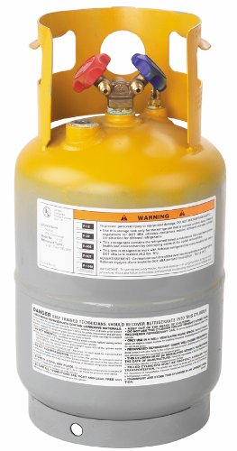

    Jan 2008
    Plovdiv
    10,365
    #12
    Re:Шум на "кипене" при размразяване или охлаждане.
    Бутилка за еднократна употреба:
    [img width=363 height=600]http://image.made-in-china.com/2f0j00sBvErYyqHgof/Mixed-Refrigerant-HFC-410A-.jpg[/img]
    Бутилка за многократна употреба.
