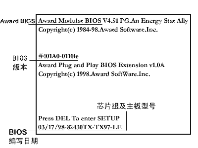

    @cvb - разузнай малко:
    след което търси:
    http://www.rom.by/book/Award_BIOS_ID-codes
    http://www.rom.by/book/AMIBIOS_ID-codes
