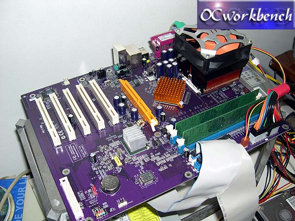

    Дъното е Елитгруп N2U400-A REV:1.0A, но то не разпознава паметта, като двуканална. Пробвах с два чифта банки (едните Самсунг, а другите Кингстън), които на друго дъно вървят в двуканален режим. Имали настройка в биоса за работа в двуканален режим?

    Виждаш ли къде трябва да са ram плочките за Dual Cahennel !
    т.е на слотовете в синьо

    Там са, но не иска да ги разпознае и затова питам дали няма някаква настройка в биоса за разрешаване или забраняване на тази функция на дъното.

    Както писах пробвах с банки, които вървят на друг компютър AMД (2700+, 2.16 GHz), като двуканални. Процесора на проблемния е АМД 2000+, 1.66GHz може би е от него.

    @Stenly - при 939 контролера е там , ама на тоз Нфорс2 си баш в MCP-то
    определено с.А процесори нямат контролер на рама в тях!
    поразгледай в боса - "memory bus" трябва да търсиш и там някъде е memory mode !

    NFORCE 2 ULTRA 400 поддържа двуканален режим на работа, а NFORCE 2 не поддържа.
