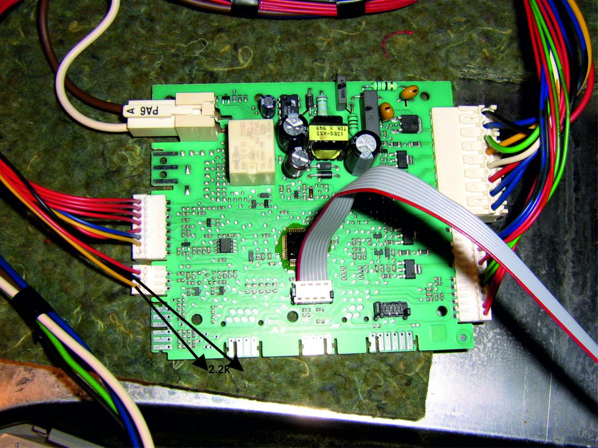

Имам съдомиялна Candy CDF8 853X която на края на програмата изписа Е8. След ровене в нета открих че това означава изгорял нагревател или непочистена цетка. Проверих нагревателя и ми се струва че е здрав (27ома), сътветно цетката е чиста. Някой може ли да подскаже къде да търся проблема.
Благодаря предварително

  Прикачен файл 14802
И така, проверих релето като му подадох 12v при свалена платка-работи нормално. След това на куплунга с трите кабела проверих на съпротивление и само на черният и жълтият ми показа 2,2к. Не знам дали това е температурният датчик (само предполагам). Така че чакам ако някой може да помогне ще съм безкрайно благодарен.
 Отговор: Съдомиялни - проблеми, сервиз, начини за разрешаване
  И след много ровене и питане накрая....дойде сервизният техник и за 5 мин смени security switch както той се изрази.
Мъките приключиха.
