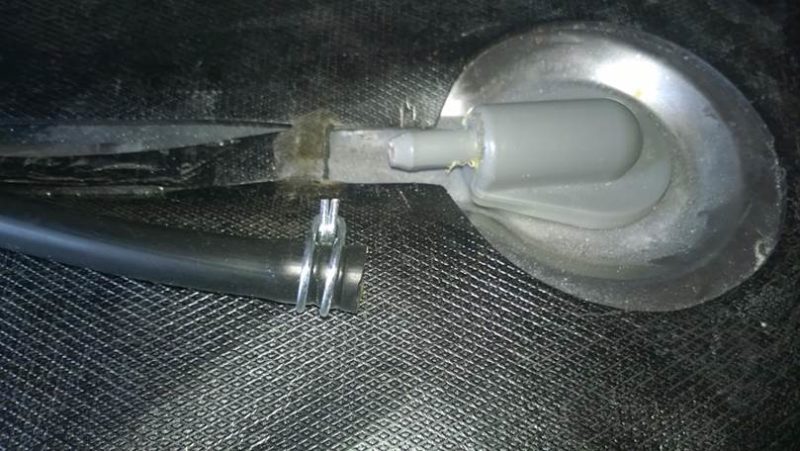

хайде едно включване и от мен :)
вярната Midea WQP8 вчера извади грешка Е4 "overfill of water" , демек "препълване с вода"
след справка в мрежата стана ясно, че това се дължи на някакъв "сензор", който де факто бил елементарен стиропорен поплавък някъде
в нета се съветва да се полежи миялната на една страна, за да се дооттече водата и поплавъка размърда, но при мен проблемът е, че така съм си монтирал уредите, че покрай миялната ще трябва да мърдам и пералнята, и одисеята става прекалено досадна
пробвах с разклащане на място, но явно е недостатъчно
проблемът е къде е точно това "някъде", че да го отворя и почистя/разместя, за да спре да дава грешката, която упорства след педантично почистване на филтри, източване на водата над помпата и т.н.
Отговор: Съдомиялни - проблеми, сервиз, начини за разрешаване
Препълване с вода и сработване на т.н. система да не те наводни са различни. За поплавъка който се намира на дъното на съдомиялната е ако имаш теч при наличие на минимално ниво и сработване на поплавъка съдомиялната ще спре работа и би следвашо да включи помпата за изпомпване и това не се оправя докато сработилия поплавък не се върне в начално положение. Дори и да приемем че изгочите легенчето/дъното ако има теч това няма да Ви помогне т.к на следващото пускане ще имате същият резултат.
Без вадене и отварянето, няма да стане.
Може да е виновен поплавък,дренажна помпа или кофти скоба на маркуч.Има теч в машината.
Да почваме да хвърляме бял и черен боб,може някой да познае откъде е.
Прикачен файл 30581
Иначе това с наклон на 45° се практикува,когато миялка или пералка е пренасяна легнала от аджамии.Тук най-вероятно е теч от/заради/ скоба,дори и дренажна помпа да е,не са скъпи за тази марка.
