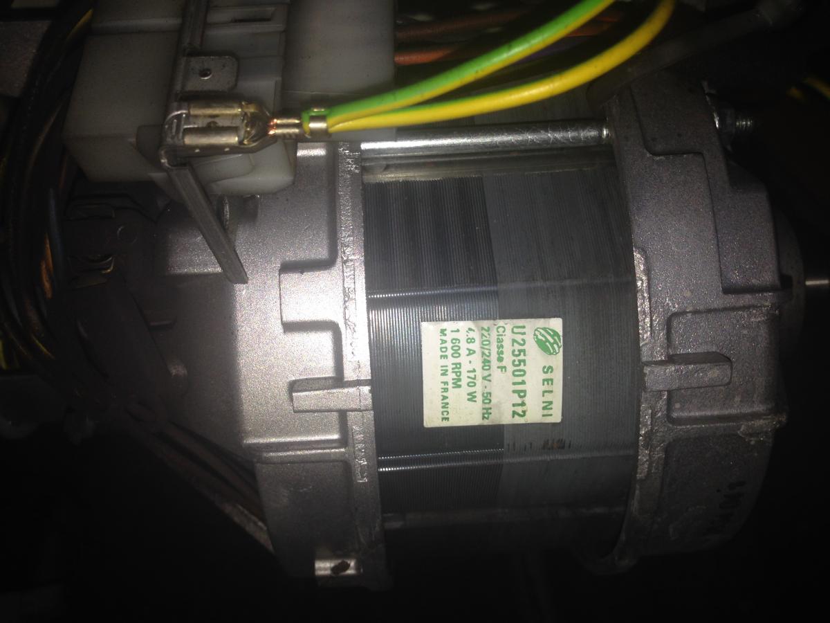

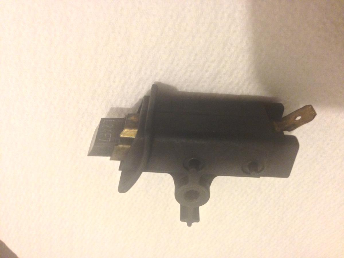

Дойде време да се разпиша с истински проблем за и за безсмъртното ми GORENJE WA162
Чинно и гладко изкара над 10г но днес даде грешка F32. Според интернет това е проблем в управлението на мотора "the triac or the IGBT is shortcircuited", но по съвет на наш сайт проблема могат да бъдат и четките.
Тъй като това ИГБТ или Триак-а нямам и най-малка идея къде са. Извадих четките. И в двете имаше още материал, но едната е значително по-къса от другата. Под значително имам предвид поне 2см по-къса. Предполагам, че това може да бъде проблем и по-късата реално да не дава добър контакт с мотора.
Та въпроса - от къде да взема такива? Намирам едни в ЮК ама 26Лири ми се види много.
Това е късата четка:Прикачен файл 12408
мотора е SELNI U25501P12:Прикачен файл 12409
Утре ще тормозя Г-Сервиз, но ако изкочи нещо онлайн предпочитам.
Мерси.
P.S. модела четки е разкрит по името на мотора 162AR23 - утре ще потърся още магазини ще заръчам едни и ще пиша резултата.
