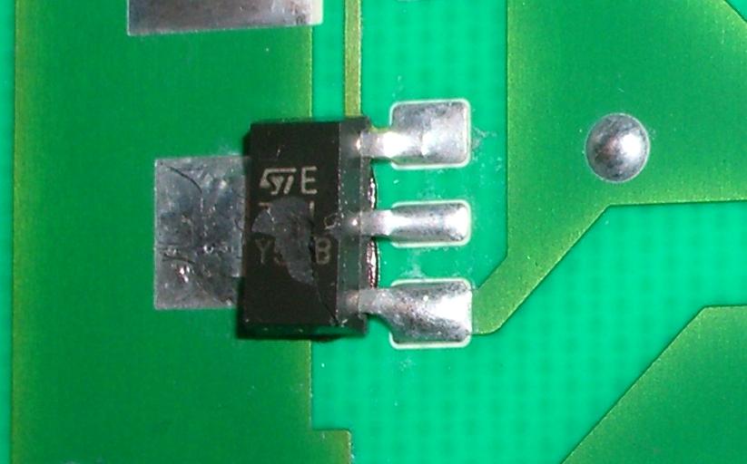

Би трябвало да е триак а не транзистор. Това е амонячен хладилник може да се сложи обикновен термостат да вклучва и изключва нагревателя.
Отговор: Хладилник Dometic
batalski
Някакви предположения?
Това нещо ключ за захранването на активния елемент ли е или регулатор на захранването му?
Ако ще помогне ще сваля тази част от схемата която е около този елемент.

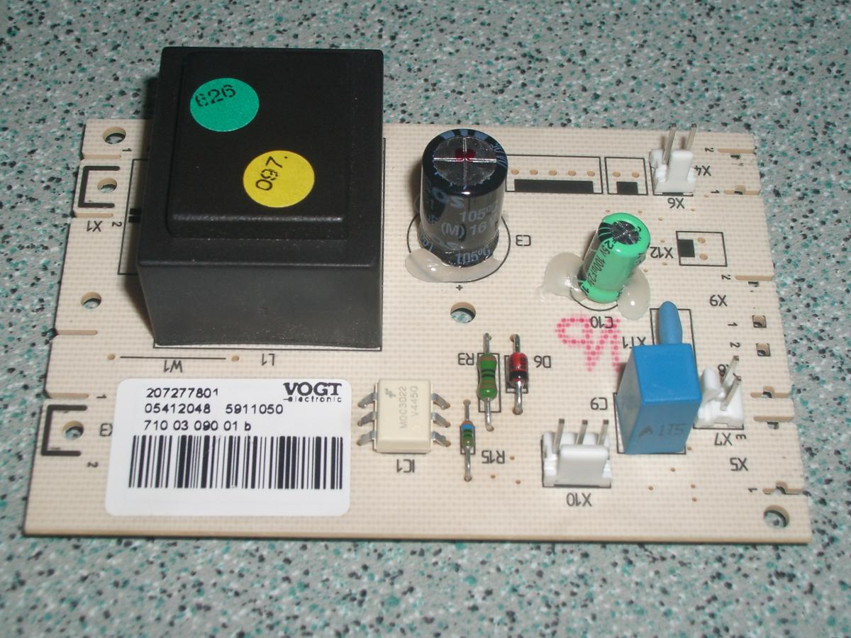

Ето как изглежда платката от другата страна. Повреденият наподобяващ транзистор елемент е под стикера.

Това е триак включва и изключва нагревателя. Занеси платката в някой тв сервиз.

Да опитам с Z0107MN или Z0109MN, същият корпус, 600V, 1A
Тоя хладилник има консумация 65W което предполага ток 0.3А на 220V

Триака се оказа че е Z0103. Може ли да се предположи повреденият датчик на колко градуса трябва да изключва? Намерих ги същите от 40 до 160 градуса и трябва да се спра на един. Нямам представа от тази техника.

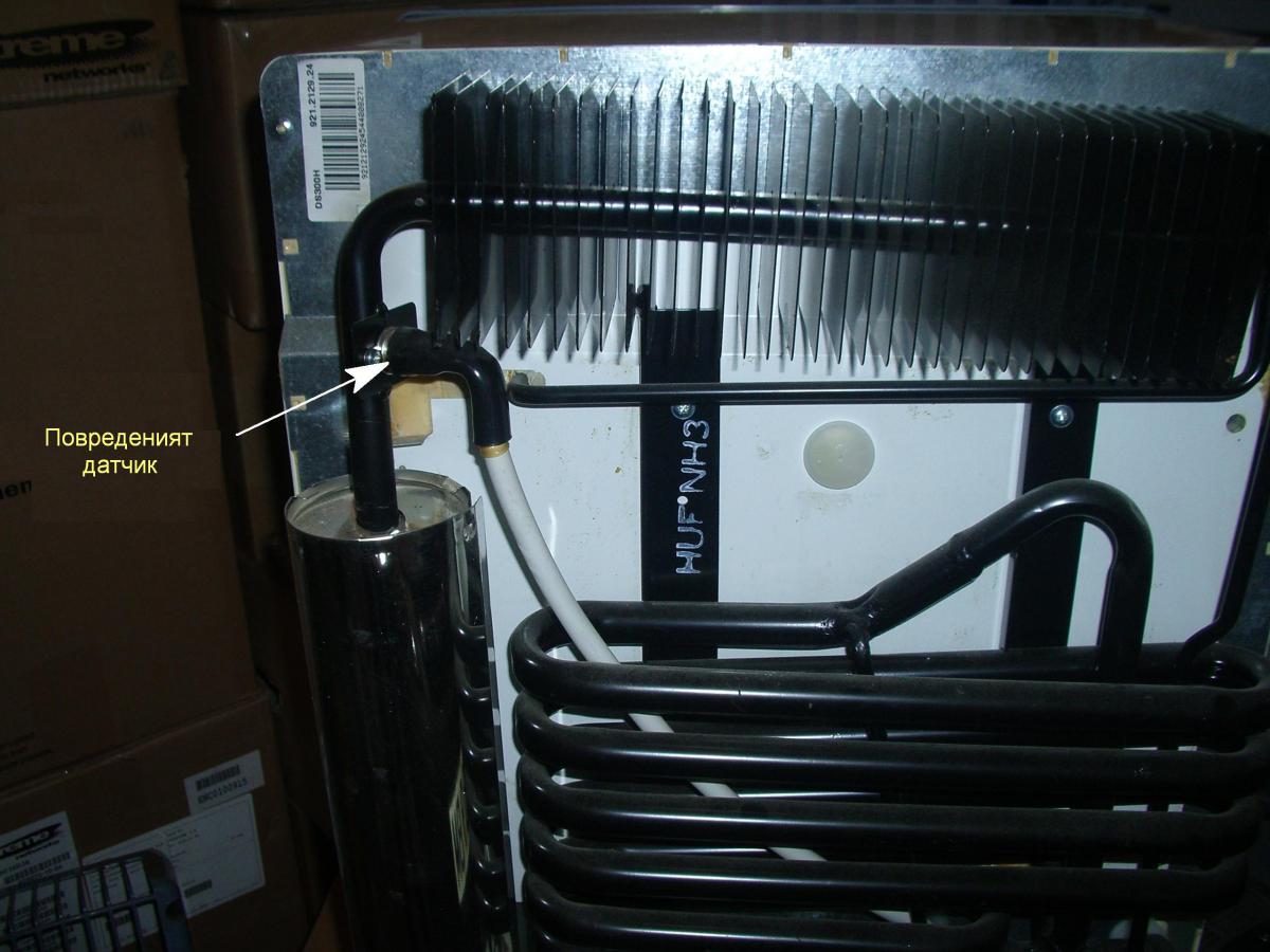

Снимай датчика, къде е вързан
Закачен е последователно на веригата на нагревателя, тоест спира захранването му ако щракне. На снимката се вижда къде е монтиран за да следи температурата. На него пише 36FX24 20142 L155C S0451. На магазина намерих същият на 70* и мисля да го сложа. Затова питах каква евентуално температура достига тази тръба, дали превишава 70*.

Това е защита а не термостат щом е l155C е на 155* . Там е доста топло но не знам до колко градуса стига. Може да сложиш това http://nikelectric.com/product_info....oducts_id=5048

Блекута, избери елемент за температура 110-120оС.

Най вероятно този който съм взел на 70* изключване ще е малък. Ще пробвам с него понеже сега нямам друг под ръка, но и като включа хладилника тръбата се затопля до положение в което можеш да я държиш с ръка което значи че няма и 70 градуса. Учудва ме защо са сложили на 155* когато явно не стига толкова. Може би като някаква крайна мярка или по някакви изисквания да има такова нещо. Ще си поръчам един на 100 - 110*.
Да се похваля, хладилника заработи след смяна на триака и термозащитата. Сложих защита за 100* след като измерих максимално 80* на мястото където стои. Тръбата над нагревателя качва 103*. След 4 часа работа при външна 18*, на максимална степен в хладилничето температурата падна на 1*.
