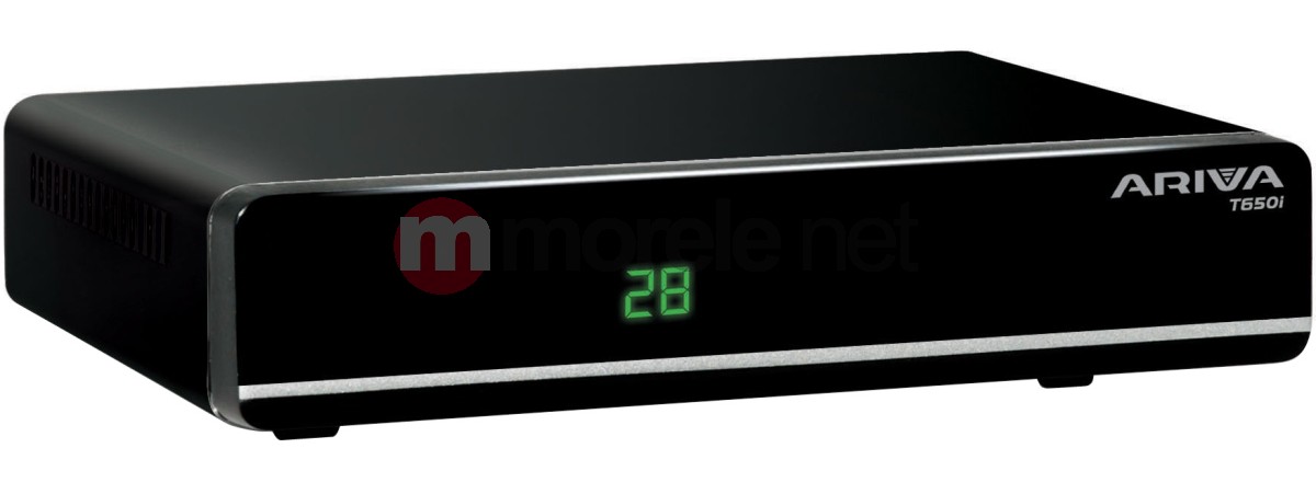

Арива T650i работи прекрасно на 17 инчов монитор с преход DVI-HDMI и кабел HDMI-HDMI. Едновременно с това вади стерео звук и през SCART с преход към чинчове и с още един преход от тях към 3.5 мм. жак. За справка - Sky Sat Stable THD изобщо не даде образ на същия монитор - изписва out of range, въпреки написаното в спецификацията му, че поддържа 720p/60 Hz. Още една лъжа за SSS THD - поддържа даунмикс на АС-3 през аналоговите изходи, ама само на хартия - на практика звук АС-3 има само през HDMI.
Тунера та Арива-та е с най-високата чувствителност от трите изтествани от мен - само с някакъв измислен кабел за връзка на стара 8 битова игрова конзола към телевизор хвана всички канали в квартал Дружба със сила 65-70% и качество 90 %.

Аривата вече много хора казват че даунмиксва AC3 през скарта , така че това е избор за теб logic . Ако ми дадете нещо което със сигурност е AC3 мога да го изтегля и да ви кажа със сигурност дали се чува през скарта И аз! Може и вече да съм го правил но не ми е било фикс идея да го помня и затова искам да ви го кажа със сигурност.Дайте нещо по кратко - клип или нещо до 900 мегабайта да го дръпна и да ви кажа че 5+1 става 2 канала. но да не е DTS. DTS към външен декодер имаше старата Арива т65

@denyo - Благодарности за подробния пост. Длъжен съм да съобщя, че оправих качеството на картината на Арива. префлашнах софтуера със същата версия. Сега по нищо не отстъпва на Макс в картината. Така си и знаех. Винаги съм твърдял, че даден инсталиран софтуер, та бил той и заводски, може да даде бъгове. Това ми се се случвало много пъти в практиката. Примерно имате проблем - префлашвате същата версия, но или излиза друг или се оправя всичко. Това го е доказала практиката. Флаш докато се установи проблема. Или докато всичко си тръгне на ок. Иначе има какво още да се желае от софтуера на Аривата по отношение на удобството, но ще чакаме поляците да го донапишат тоя новия тест версия. Може пък да уцелят.
Пак гледам и сравнявам картините на Макс и Арива и се кефя. Нямат разлика. Същата спокойна и оптимизирана контрастна картина, без изкривявания и артефакти. Не, че гледам телевизия, даже и хич не я гледам, но важни са резултатите и че проблема е констатиран и решен. Вече с кеф ще разкарам кабеларката. Новините ми стигат. :)
