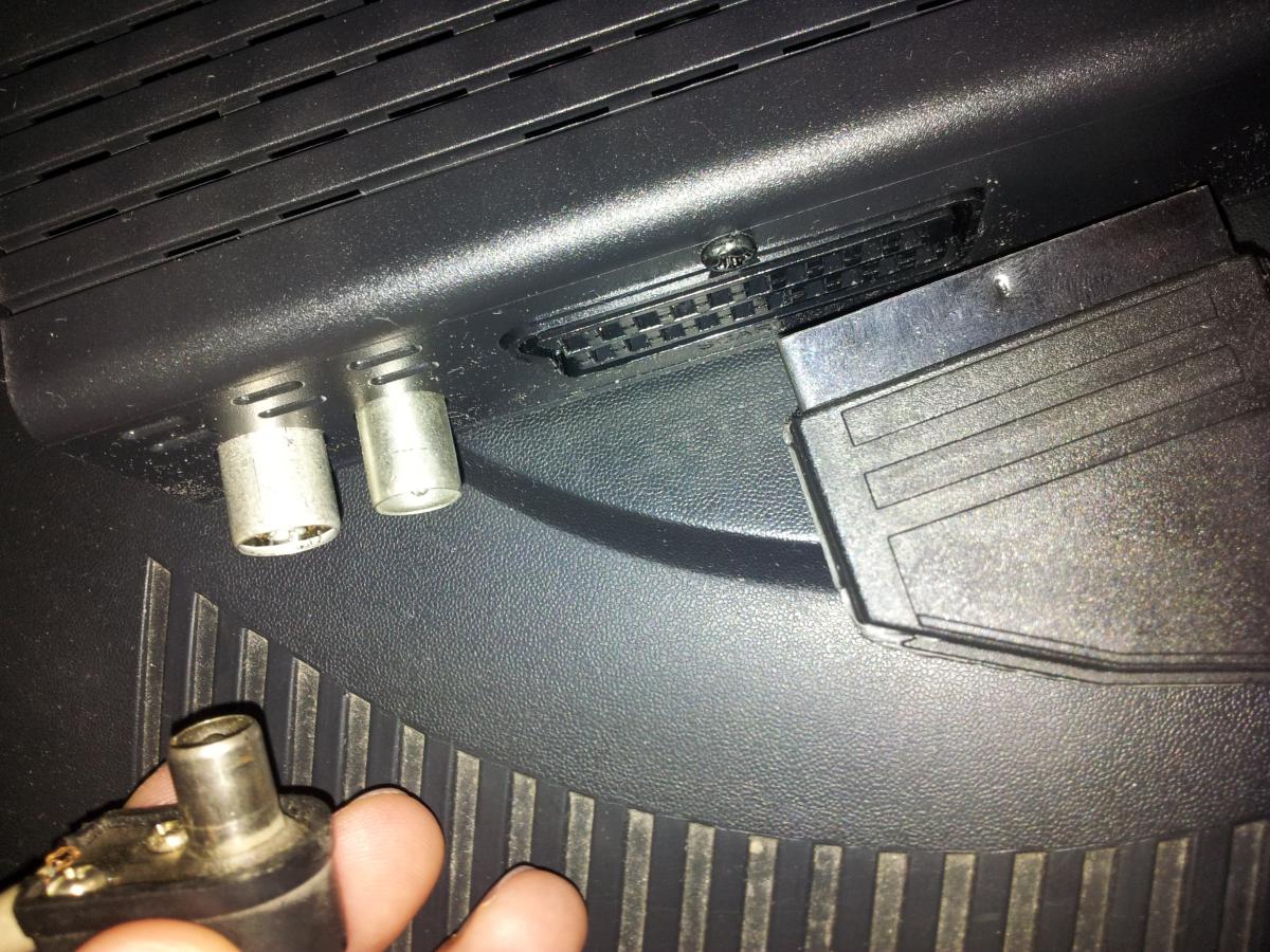

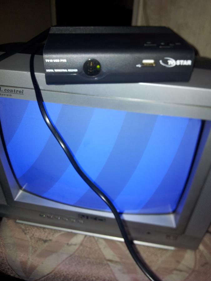

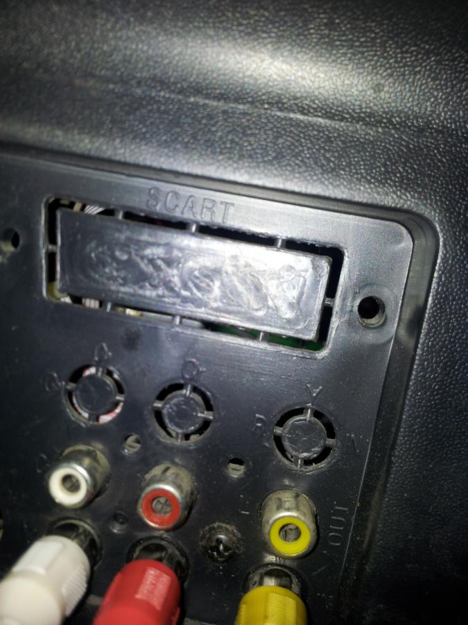

Здравейте :) имам проблем с моя телевизор и декодер. Ще приложа снимки, но маркатата на тв-то е НЕО, а декодера е TV STAR T910 USB PVR .
Колкото и да натискам бутона ТВ/АВ на дистанционното, нищо не се случва... идеи? Благодаря предварително !

Ами първата идея е, че може би си попаднал на неправилния кабел. Трябва ти SCART -> RCA (чинч)... твоя може да е RCA -> SCART. Някои кабели имат ключенце на SCART буксата за превключване посоката на подаване на сигнала. Може да отвориш SCART буксата и да видиш на кои пинове (крачета) са запоени кабелите. Ако изводите на чинчовете са запоени на 2, 4 и 6 краче за звука и на 17, 20 за видеото то този кабел не ти върши работа. Трябва да са запоени на 1,3 и 4 за звука и на 17, 19 за видеото.
Изводите на SCART от задната страна (спойки) - http://www.mastersystem.dk/modding/pinouts/scart.png

и си провери в книжката на телевизора да не би да имаш заключване на AV режима. Защото с това се сблъсках - но поне при мен пишеше "AV locked" . Провери го че ще започнеш като мен да си мислиш че декодера не работи :)

От кабела е... наскоро имах такъв случай, само че със скарт от двата края - обърнах кабела и тръгна - в случая няма как да се обърне- трябва друг кабел. Другия вариант е дефектен декодер.
Отговор: DVB-T приемник / FAQ - на първа страница, избор, мнения
Благодаря за бързите и компетентни отговори ! Казвам компетентни, защото отидох в магазина, дадоха ми преходник скарт със смяна на посоката, кабел с чинчове и както се казва..кабела от едната страна , декодера от другата и всичко тръгна по мед и масло :)
