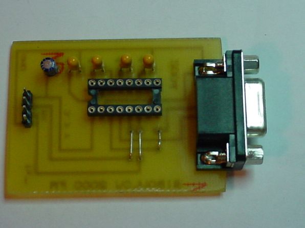

    Къде се продава MAX 232?
    Тези три неща!
    Смятам, че това е най-ясната схема.
    Успех!
    p.S. Постовете са "разхвърляни". защото картинките са "големи"!

    1 .max 232 се продава в магазините за електроника.
    2. защо ги публикуваш тези схеми след като вече са известни ?
    Проблема не е в схемното решение а във ъпдейта които няма от къде да се вземе .
    Все още от Елит не са публикували работещ ъпдейт за DHT-790x /predi 01.10.2005/ и в това е проблема!!!

    1. Значи, тези схеми ги прилагам за тези, които искат, да си направят порт за флашване на самото ДВД.
    2. MAX232 се продава на конкретно на "Поп Богомил", но го дават скъпо 3.90 лв.
    3. Флашването е най-лесно с data кабел. Не е от значение GSM, защото си има таблици с изходите.
    Аз съм го правил с кабели за SIM С35, SIM С55, NOKIA 3310. При това не съм ги "рязал", а само съм "втъквал", например за SIM C35 в 1, 5, 6 крачета.
