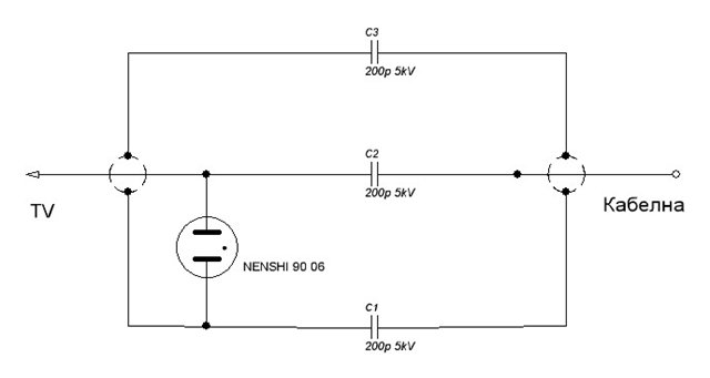

  Не ти трябва щом си със сат . антена бе човек , няма от къде да дойде ток да ти прецака ТВ . То по принцип може ако си с повече от един ТВ но все пак е по малка вероятността отколкото при кабелната , при която са свързани стотици барутници :BigGrin дори и такива с офазено шаси .
ПП. забравих да кажа че по принцип не може И да има , защото приемника подава едни напрежения които захранват и управляват конвертора и няма как да мине през това .
 Прикачен файл 12376
