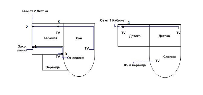

Колеги ще полагам кабел за кабелна телевизия и мисля да го изпълня по схемата.
точките ще са двоен сплитер. Къщата е на 2 етажа
Въпросът ми е дали ще има смущения някъде?

Смущения не, но ако ползваш само сплитери няма да разпределиш правилно сигнала. Идеята във всички точки да имаш сигнал с ниво не по-ниско от 70-75dBμV. Дай разстоянията между отделните точки и да посмятаме. Номерирай точките за по-лесно обяснение. Какво е входното ниво?

Между 1 и 2 точка 4м
2 и 3 точка 4,50м
3 и тв в хола 14м
2 и 4 точка 8м
4 и тв детска 6м
1 и 5 15м
5 и спалня 4м
За входното ниво какво имаш в предвид?
Как мога да го изпълня по друг начин?
Под входно ниво разбирам с каква сила постъпва сигнала? Това могат да ти го кажат кабелните техници. Трябва да има някаква база за сметките.
Питай ги и довечера ще ти направя схемата.
Кабелния оператор е networx. Ще пробвам да питам техен техник.
Принципно може ли да се изпълни тази схема?
Да може! Предвиди за всеки случай място за свързване на усилвател около входната точка. Като ти кажат входното ниво ще ти кажа в коя точка какъв точно елемент е най-добре да се сложи. Но кабелите можеш да изтегляш спокойно. Ако ще слагаш по стените специалните контакти за телевизия, имай в предвид, че те имат вътре по едно съпротивление, което трябва да се махне - вкарва цели 12dB затихване.

Около 55-60dB е долната граница на нивото на сигнала. Под нея вече се забелязват видими снежинки в аналоговите канали. Ако е цифрова и 55 стигат за добро качество.
кабелната ще е цифрова.
Сигнала е 75дб
Сплитера 3 става от двойка тройка
Мисля, че не би трябвало да имаш проблеми.
Какви сплитери ще е добре да използвам
А таповете колко дб да са?
