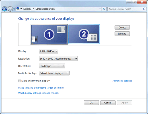

Ето ви снимка на моя десктоп:
Прикачен файл 13611
Както забелязвате монитора (benQ - GW2260) e избран като "основен дисплей", а ТВ-то е просто продължение на екрана тоест второстепенен. Проблема е, че на монитора пише номер 2, а на ТВ-то номер 1.
Причината да искам да направя монитора да се идентифицира като номер 1 е това, че когато влача (обикновено видео клипове) на ТВ-то и сече и едновременно това влия е и на работата на монитора. Забелязах, че ако няма преместено на ТВ-то тоест прозорци и др. работи, то тогава на монитора не се забелязва онзи ефект (лъг), които се забелязва най-лесно, когато минимизирам някои прозорец. Надявам се, че сте ме разбрали защото вече 100 пъти се опитвам да опиша едно и също.
Аз намерих донякъде решение на проблема, но той не ме удовлетворява защото трябва да избера ТВ-то като "основен дисплей", а естествено аз искам работния ми плот с иконите и старт менюто да се показва на монитора, а не на ТВ-то. ТВ-то ще се използва за пускане на филми.
Потърсих навсякъде за този проблем дори в чужди сайтове и форуми и някои казват, че това е било бъг на NVIDA, които все още се опитват да намерят решение на този проблем с екраните. Други казва, че самия windows 7 разпознава HDMI като първи избор и т.н.
Целта ми е настройките да изглеждат ето като на тази снимка:
Прикачен файл 13612
Както виждате тука монитора с старт менюто е избран като "основен дисплей" и е изобразено номер 1.

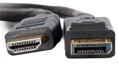

Значи трябва да си купя ето такъв кабел?
Прикачен файл 13613
Отговор: Как да направя монитора ми да бъде номер 1
да, и на него трябва да ти е закачен телевизорът, а мониторът да е на hdmi
HDMI е с най-висок приоритет
по-евтин вариант, ако не ползваш звука на тв-то, а имаш закачени външни колони, е да си купиш преходник dvi-hdmi, и да закачиш тв-то на dvi порта на картата

Мисля, че dvi-d има предимство над hdmi.
dvi-d -> hdmi -> displayport

1. приоритетът при номерацията на дисплеите е заложен в windows и не подлежи на промяна
2. на промяна подлежи изборът на основен дисплей, което е нещо различно от т.1
3. клиповете ти секат, преместени на тв-то, а на монитора не? значи имаш проблем при предаването на информация, т.е. кабелът е главен заподозрян
Е как да не подлежи на промяна. Аз си ги менкам без проблем.
С карта на AMD съм. При активирани два дисплея, ако ползваме картинката от първия пост, десен бутон на който и да е от дисплеите и от падащото меню се избира Swap. Воала, номерацията е разменена.
Ако 1 е основния дисплей, т.е монитора, а 2 е телевизора, при активация на Swap, десктопа отива на телевизора, образно казано, като 2 е вече монитора, а 1 е телевизора.
След това си избирате, кой да е основния досплей. Така е при AMD, просто и лесно.
