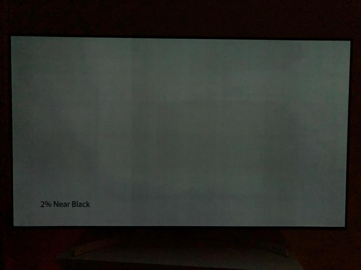

Благодаря за бързия отговор. Довечера ще кача снимки на 5% сиво. Иначе в игри и филми се забелязва рядко в по-светли сцени примерно на небе или в Асасинс крийд се забелязва по пясъка :)
https://forum.setcombg.com/attachmen...id=31936&stc=1https://forum.setcombg.com/attachmen...id=31937&stc=1
5% gray е това. Нагоре изглежда по-добре и към 15-20% изчезва. Настройките са: Expert (Dark Room), OLED Light: 30, Contrast: 80, Brightness: 50, Sharpness: 10, Colour: 50, Tint: 0https://forum.setcombg.com/attachmen...id=31941&stc=1

Това на 5% сива заливка е много очебийно и според мен не е нормално. За да се убедиш в неравномерността пусни и жълта заливка, на червената се виждат затъмнените ъгли. На жълтото ще се откроят още повече.

Това е жълтото. Странно, но на снимките изглеждат доста по- зле, когато гледаш телевизора всичко е ОК.https://forum.setcombg.com/attachmen...id=31974&stc=1
https://forum.setcombg.com/attachmen...00298496_n.jpg
На 5% сиво се вижда малко NBB(Near Black Banding) който обаче е значително по-добре от повечето снимки които съм виждал по форумите.
Мога да предположа, че на живо не се вижда същото - разликата е по-малка. Общо взето си попаднал на добра бройка.

При теб нещата са зле...особенно горе вдясно.
Нормално е при LG да се видят проблеми при заливки на сивото под 5%(при Панасоник GZ2000 е свалено до 2,5%, но моделите са преминали специално сканиране и калибрация на панела за хомогенност).
По форумите също така пишат, че след 100 часа разработка и няколко автоматични цикъла на почистване на панела, неравномерността леко се променя към по-добре, но не съм сигурен - не съм го виждал.
Пиши на поддръжката на LG

На живо е по-малко видно. Иначе снимките са от един клип в ютуб. Снимката от сайта на ртингс става ли ? Да пробвам с нея довечера.

При 2% всички бройки на LG са зле, но пък рядко има толкова тъмни сцени във филмите- така или иначе няма да видиш никакви детайли.
При 5% твоят изглежда добре - слабо забележими вертикални ивици. Рядко се попада на такава добра бройка.
