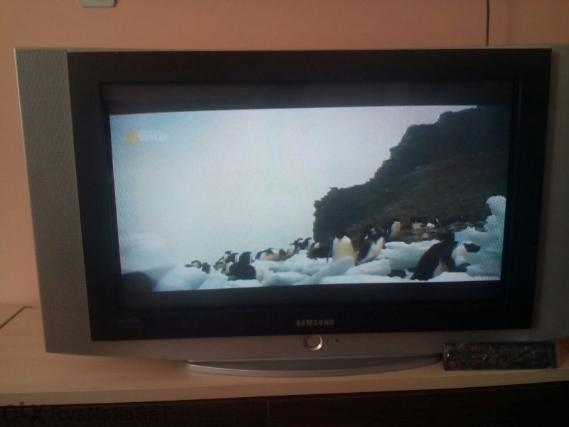

Здравейте. Решил съм да се оборудвам с 32" 16:9 CRT. Ясно е, че нов няма да е, оглеждам се за нещо втора ръка. Към коя марка да се насоча? Искам да има компонентен вход, даже и HDMI, но единственият разпространен вариант, който има е SAMSUNG SlimFit, които ги изключвам заради кривата геометрия.
Прикачен файл 14813 Това няма да издържа да го гледам никога.

Имаше си модели (май основно Самсунг и Филипс) с HDMI и ХД поддръжка през него и през компонентния , като колкото и да е изненадващо резултата е видим :BigGrin - имам такъв 32" Самсунг все още работещ , но на всяка цена избягвай "тънките" CRT - просто са си с конструктивен проблем и геометрията не може да се оправи .

На теория може , на практика - не .В началото като беше нов нямаше такива проблеми - самият кинескоп явно със стареенето става "неуправляем" . Всичко съм пробвал на моя - няма спасение - самата технология (слим CRT) е недоклатена.

Много са зле откъм геометрията Samsung Z серията!
Гледах на времето WS-32Z409. Хоризонталните линии отгоре и отдолу от центъра са като дъги,
насочени към него - изкривяване възглавница. Най-добре се забелязваше при черни ленти на кино-формат и субтитри.
Става въпрос за чисто нов в магазина.
