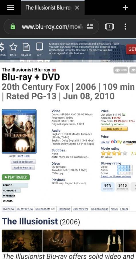

Над 90% от 1080p блурей дисковете са с dolby truehd или dts hd...
Казах му, че има разлика hdrip в замунда примерно и блурей диск (пак там всъщност), ама си знае неговото.
Ето последния, който свалям в момента с dts hd...
И да, една тема за връзка с AV ресийвър ще е много полезна предвид 4k hdr филмите и hd аудио форматите. За 1080p и dts hd или dolby truehd стига един 1.4 hdmi кабел. При 4k hdr не стига само кабел 2.1 има и други изисквания...
