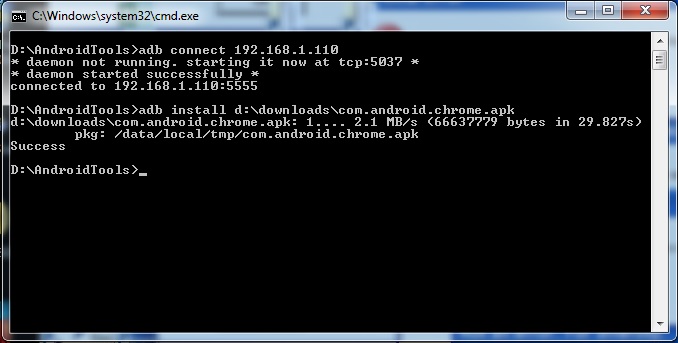

    Използване на ADB команди от компютър - ТУК

    5 - Използване на ADB команди от компютър
    Странично зареждане на Google Chrome като пример.
    Стъпка 1:
    Изтеглете и инсталирайте ADB Tools за Windows / Mac / Linux от: https://developer.android.com/studio...orm-tools.html
    Стъпка 2:
    Разрешете „Опции за програмисти“ на телевизора. НАЧАЛО> Относно> и натиснете [OK] при „изграждане“ 7 пъти. На екрана ще се появи съобщение, което казва, че опциите за програмисти са активирани
    Стъпка 3:
    Разрешете „ADB Debugging“ на телевизора. НАЧАЛО> Опции за програмисти> Отстраняване на грешки> Отстраняване на грешки в ADB
    Стъпка 4:
    Изтеглете .apk файла на Google Chrome. Добро място за намиране на .apk файлове е: http://www.apkmirror.com/ и прехвърляне на .apk файла на USB устройство. Избрах ARM версията на Google Chrome. Забележка: Намирам също така преименуването на файла, след като бъде изтеглено удобно, тъй като спестява натрупване на текст при инсталиране
    Стъпка 5:
    Отворете командния ред
    Стъпка 6:
    Команда: adb connect <IP адрес на телевизия>
    Стъпка 7:
    На телевизора изберете "Винаги разрешавайте този компютър" и изберете ОК.
    Стъпка 8:
    Команда: adb install xxx.apk
    Пример:

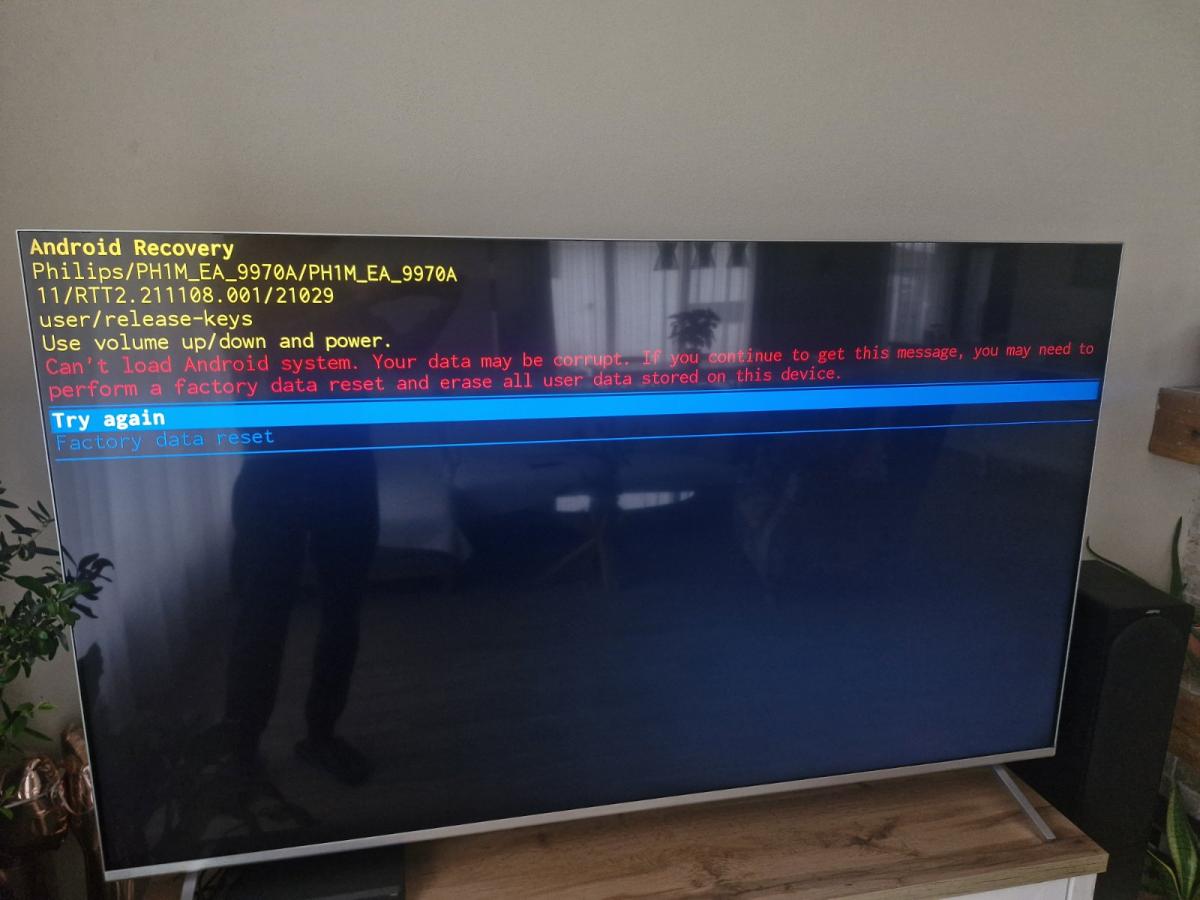

    Преди два дни при включване телевизорът Philips 75PUS8506/12 даде това съобщение: прилагам снимка. Изключих го от захранването, и след включване започна работа нормално. На следващия ден показа тази грешка отново. Възстановихме настройките(reset), и отново започна да работи нормално. Днес обаче отново даде тази грешка.
    Това НЕ е случаен софтуерен бъг.
    Това е проблем при четене на системния дял (userdata или system partition).
    Какво реално означава това
    Android не може да зареди вътрешната памет (eMMC).
    Причините са две:
    1️⃣ Повредена / деградираща eMMC памет (най-вероятно)
    Типичен сценарий:
    • Първи път → тръгва след изключване
    • Втори път → тръгва след factory reset
    • Трети път → пак Android Recovery
    Това е класическо поведение на умираща флаш памет.
    2️⃣ Повреден firmware (по-рядко, но възможно)
    Ако системният образ е повреден, може да дава същото съобщение.
    (system image) -> В твоя случай с Philips 75PUS8506/12 това е цялата операционна система Android, записана във вътрешната флаш памет (eMMC).
    Може да го мислиш като: „Фабричният инсталационен файл на Android, записан вътре в телевизора“
    Важното
    Factory reset не оправя хардуерна повреда.
    Той просто преформатира user дяла.
    Ако проблемът се връща → паметта не задържа стабилно данните.
    Реалната вероятност
    Причина Вероятност
    eMMC деградация ~70–80%
    Firmware corruption ~20%
    Захранване <5%
    Какво да направиш СЕГА (преди да умре окончателно)
    1️⃣ Изключи го от интернет
    Да не прави автоматични ъпдейти.
    2️⃣ Направи пълен офлайн firmware reflash чрез USB
    Не update през менюто.
    Трябва:
    • Да се изтегли точният firmware за този модел
    • Да се сложи на USB
    • Да се стартира forced upgrade
    Това понякога стабилизира системния дял.
    Ако след пълен reflash пак се появи същата грешка → 99% е eMMC.
    Ако е eMMC
    Тогава опциите са:
    1. Смяна на main board
    2. Препрограмиране/смяна на eMMC чип (само в специализиран сервиз)
    Един диагностичен въпрос
    След factory reset:
    • Работи ли стабилно?
    • Има ли забавяне?
    • Появяват ли се random забивания?
    • Налага ли се понякога да го включваш два пъти?
    Ако има забавяне и лаг → почти сигурно е памет.
    Важно
    Това НЕ е проблем на панела.
    Не е подсветка.
    Не е T-Con.
    Не е процесор.
    Това е storage проблем.
