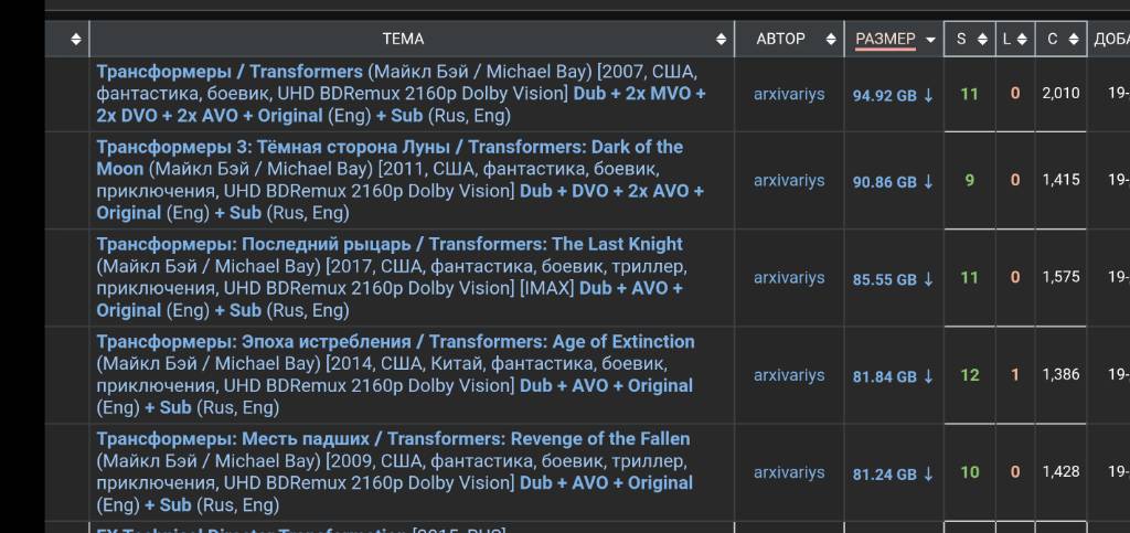

Понеже спомена трансформърите, че си валялал, аз нямах никакви проблеми с hdr картината. Наскоро гледах всичките. Отлично 4к hdr качество на sony xh95. Това са филмите свалени от ру тракер:Прикачен файл 37148
Sent from my Note10+ using Tapatalk
Точно същите и аз съм изтеглил. Лоша картина, както я описах по-горе.
