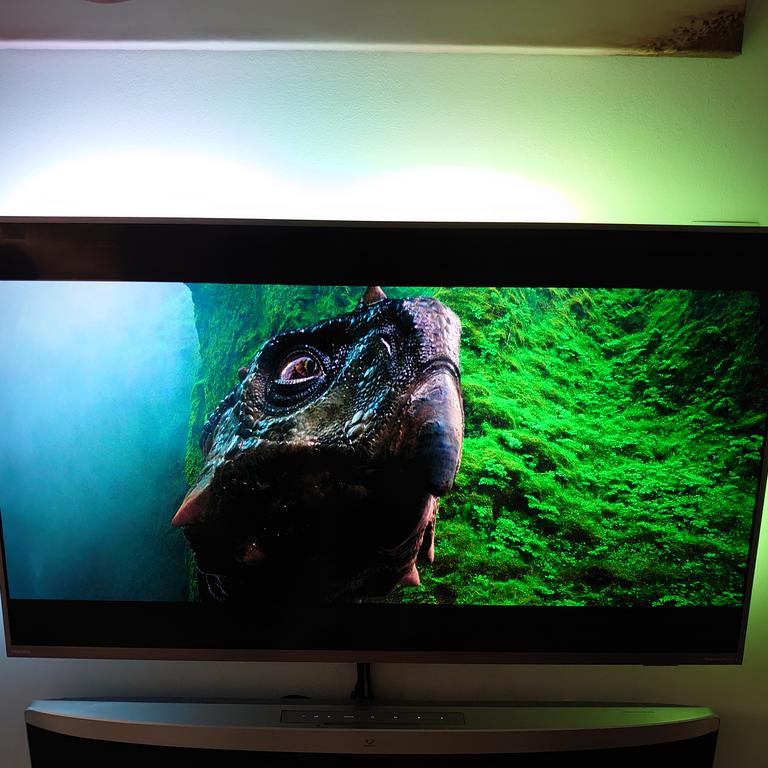

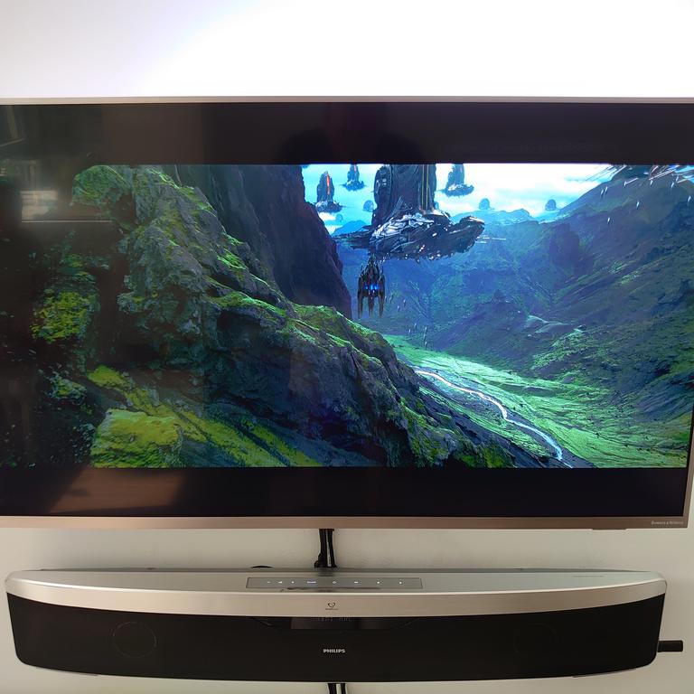

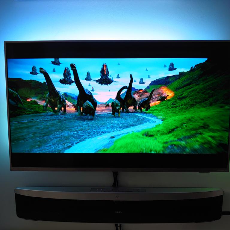

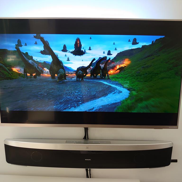

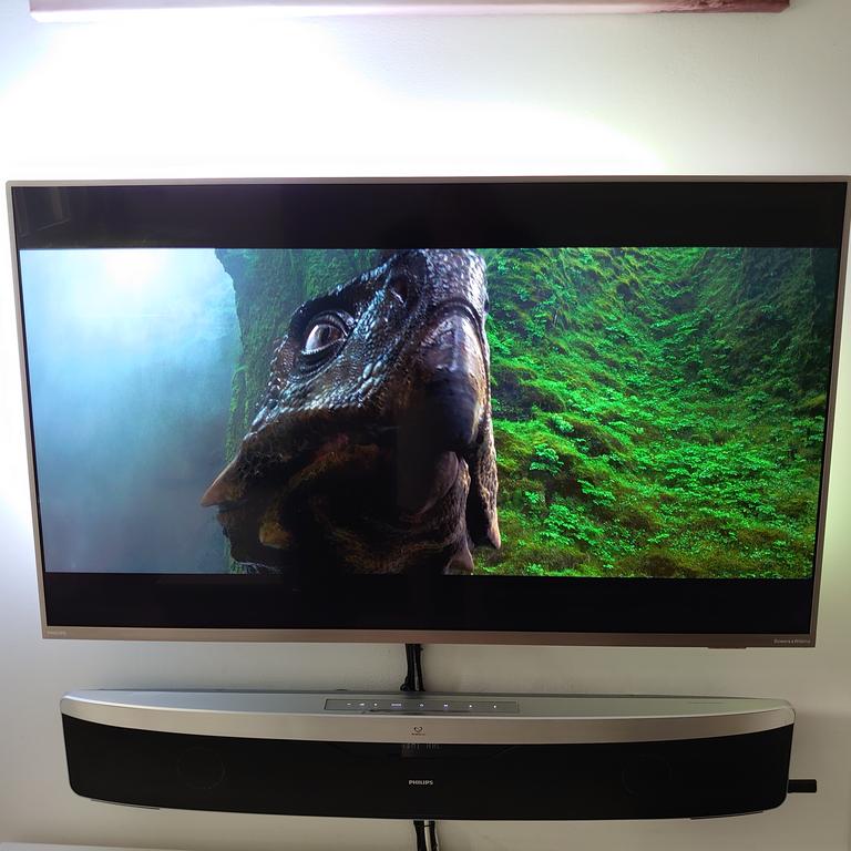

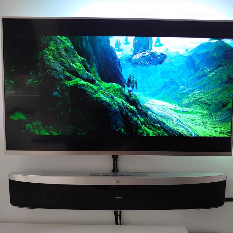

  Както написах по-назад, firmware-ът е последната версия. Пробвах с различни плеъри от самия телевизор през неговият USB порт (вградения плър, VLC, KODI). Пробвах и със сигнал от лаптоп настроен правилно за изходящ HDR видео сигнал, посредством високоскоростен HDMI 2.1 кабел. Резултатът е абсолютно същият.
Но да продължа и заключа по темата:
В крайна сметка се оказва, че на телевизора му няма абсолютно нищо. Просто всички HDR филми изглеждат значително по-тъмни от колкото стандартните. SDR филмите са по-ярки и с по-богати цветове.
1080p SDR:
 https://forum.setcombg.com/attachmen...id=37341&stc=1 https://forum.setcombg.com/attachmen...id=37342&stc=1 https://forum.setcombg.com/attachmen...id=37343&stc=1
2160p HDR:
 https://forum.setcombg.com/attachmen...id=37344&stc=1 https://forum.setcombg.com/attachmen...id=37345&stc=1 https://forum.setcombg.com/attachmen...id=37346&stc=1
На снимките, направени с телефона ми, изглежда, че HDR съдържанието изглежда по-добре, че цветовете са по-естествени. Може би са по-естествени, не знам, но със сигурност SDR-ът е по-ярък и с по-богати цветове от HDR-а. И в реалност на мен повече ми допада SDR визията. Мисля, че от тук идва всъщност и моето разочарование, и като цяло причината за отварянето на тази тема.
Моето очакване за HDR (High Dynamic Range)  е нещо, което е по-добро от стандартната визия. Заблуден от рекламните HDR клипове в youtube и https://4kmedia.org/tag/dolby-vision/ (свалих и изгледах над 30 клипа от този сайт!), които изглеждат невероятно красиви, богати на цветове, контрастни и т.н., и т.н., търся същото и във филмите, рипнати от 4k Bluray диск. Но напразно... Това означава, че или самите филми не са снимани с HDR камера, а са преминали софтуерна обработка, за да са HDR, или че самите програми, които рипват файловете, правят видеото по-тъмно и с по-убити цветове.
Само да кажа: проблемът с Карибски пирати 2 е единичен за този филм и файл (на други HDR телевизори тези сцени също жълтеят и зеленеят). Всички други изпробвани филми са просто по-тъмни и като че ли, с по-убити цветове.
Намерих една програма, с която се конвертира HDR към SDR 4к съдържание. Ще пробвам да конвертирам един 80ГБ-айтов файл и ще пиша какъв е резултатът.
    Ако сравниш внимателно снимките, ще видиш повече детайли в HDR варианта. Кой е филма и в какъв режим си го гледал на първите снимки (SDR)?
Правилно си се досетил. :) Мнозинството така наречени HDR филми са софтуерно конвертирани SDR филми. Режисьорите на филми, както и продуцентите са ужасно консервативни хора и не им се експериментира. Снимат по стандарти от началото на  20-ти век.
 За момента няма истински HDR камери снимащи поне в диапазона 0,00001 нита - 20000 нита, със 20 стопа. Както няма и потребителски телевизори с такъв динамичен диапазон. Ако направят такива, то те ще бъдат безумно скъпи, няма да отговарят на евро стандартите за консумация на енергия и няма да ги пуснат на нашият пазар.
HDR не се състои в това, телевизора да може да възпроизвежда 1000 или 2000 лумена пикова яркост, а в това, да има много висок вътрешно сценичен контраст - динамичен обхват.
 https://www.howtogeek.com/693428/wha...-hdr-blu-rays/
Клиповете от Vincent са основно за HDR, където заглавия, „претендиращи“ за HDR, са по-близки до SDR, отколкото HDR.
Очакванията на потребителите са HDR филмите, да са значително по-ярки от SDR. Средната яркост на мнозинството HDR филми е в границите 120-250 нита.
HDR филмите в момента се оценяват и усвояват до максимално ниво на яркост от 1000-4000 нита.
 https://www.avsforum.com/threads/hdr...lysis.2950608/
 https://forum.blu-ray.com/showthread.php?t=327042
