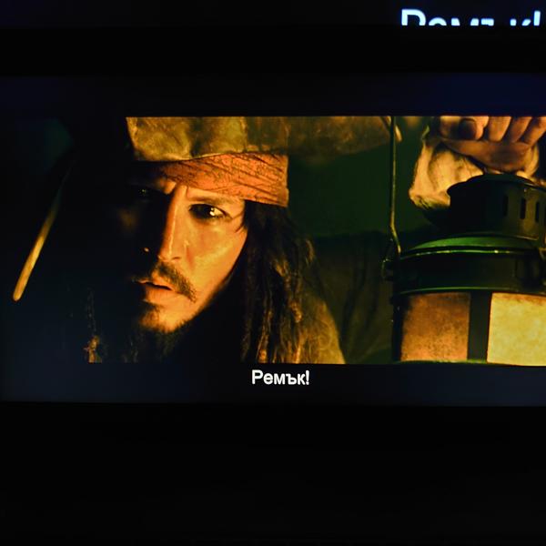

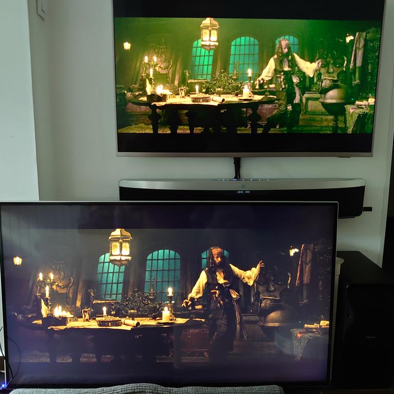

    Ето няколко кадъра, правени са с телефона ми, но въпреки това, дават представа за разликата в качеството на картината. Сравнявам с лаптопа си, който също се вижда на снимките.
    Филмът е Карибски пирати 2 - Сандъкът на мъртвеца, а моментът е 13:54 мин. На последната снимка съм снимал изображението от лаптопа. Това е 1080p файл, който не е HDR. С HDR-а, картината на телевизора е същата в този момент от филма. Ако представлява интерес, можете да пробвате как е при вас.

    Не разбирам от хдр-и, но като гледам на горните картинки сравнението с лаптопа, цветовете са му тотално сбъркани. Това не е до настройки на картината, а си мисля, че телевизора не може правилно да декодира хдр.
    Дали причината е някакъв софтуерен бъг, нещо недоизпипано в този модел тв, или пък в самите видеоклипове, не се наемам да казвам... Новите телевизори стават все по-големи боклуци...
