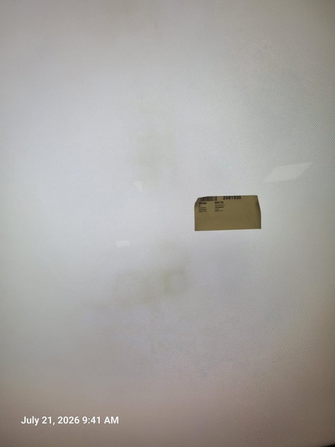

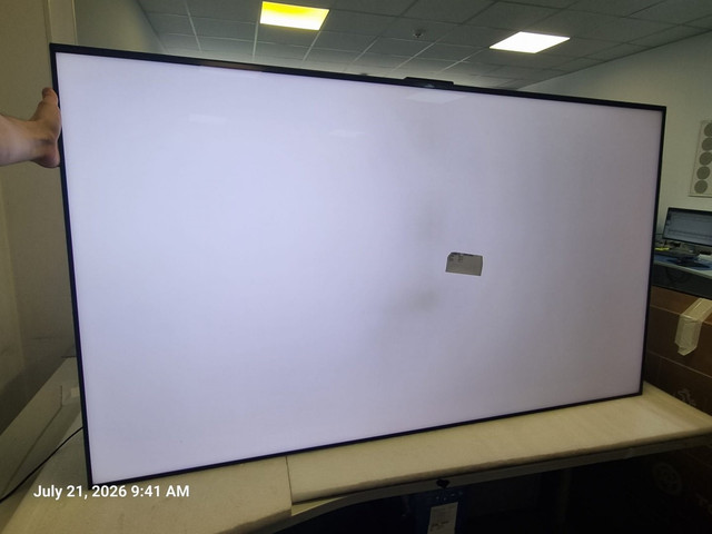

    Има голяма вероятност, някой "специалист" на ЕМАГ, да го е включил и прегледал, преди да решат, дали да го изпратят в сервиз. Този "специалист" е решил ей така без да го отваря на око, какъв е проблема. Снимал го е и ти е изпратил снимките.
    Искай протокол от сервиза с печат, какъв е диагностицираният проблем. Ако ти откажат такъв , значи не е минавал през сервиз и сезираш КЗП.
    Не са изпратили снимка на отвореният панел с покритието от прах - следователно нямаме доказателство , а само голи твърдения неподкрепени с нищо. Не им се плаща за нов панел или телевизор и се опитват да ви прецакат.
    О, да, на 100%!
    Иначе някой по-горе попита кой е сервизът. Съдейки по фактурите, които са изпратили вместо констативен протокол, Бог знае защо, май става въпрос за румънска фирма.
    Днес са се обадили на човека и са му казали, че ще изпратят телевизора в български сервиз за второ мнение.

    Така и не качи снимки да видим проблема.
    Иначе съм виждал качени с разни буболечки пред и зад матрицата. Корпуса на видеопанела има перфорации отзад, долу и горе с цел охлаждане на подсветката.

    Забележимо е. Ползва ли се по много часове всеки ден и на висока яркост, охлажда ли се помещението...
    43,926
    #29
    Отговор: Вашите права при ремонт / гаранционен и извън гаранционен
    AntrAcsA
    Телевизорът в кухня ли е работил? Имало ли е ремонт в жилището ?
    Конвекцията на въздух вътре в корпуса, статичното електричество и гравитацията често насочват по-фините частици към центъра.
    Ако петната са
    - по-ярки бели / сини — често е изтичане на светлина (backlight bleed) или дефектирал светодиод;
    - ако са по-тъмни/сиви, кафеникави — блокиране от прах или повреда на дифузора.
    Как да провериш и какво да правиш
    Изключи телевизора, избърши внимателно външната повърхност с микрофибърна кърпа (леко влажна с дестилирана вода или специален спрей за екрани). Ако петната останат — са вътрешни.
    Пусни черна, бяла, сива и цветни заливки (през USB или YouTube test patterns). Ако петната се виждат на всички — най-вероятно прах/дифузор/подсветка.
    Има и още един вариантq ефект на мръсният екран - Dirty Screen Effect
    Извън гаранция: професионално почистване на панела (отваряне в чиста среда) е възможно, но рисковано и скъпо.
    Този пост е редактиран от hristoslav2; 05-08-26 в 00:04.

    Телевизорът е работил във всекидневна. Не е бил в кухня и в помещението не е имало ремонт. Екранът НЕ Е бърсан! Още в началото изрично предупредих човека при никакви обстоятелства да не пипа и да не бърше екрана.
    Тези снимки са направени в Румъния. Ние обаче тествахме телевизора и с YouTube, а петната се забелязват и при нормално гледане на телевизия, когато има по-светли сцени. Самите петна са по-скоро жълто-сиви.
    И не знам дали стана ясно, но телевизорът в момента не е при нас, а е в Румъния. Няма как да го бършем или да правим допълнителни тестове.
    Проблемът се е появил и е деградирал с времето, защото когато взехме телевизора и аз лично го инсталирах, веднага го тествах за DSE и тогава панелът беше наред.
