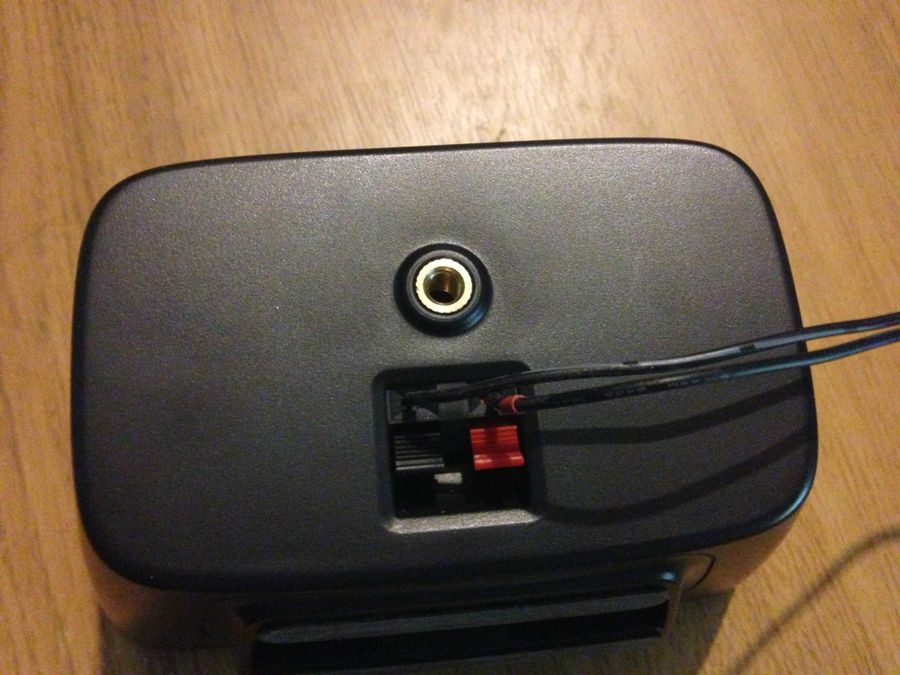

Отзад изглеждат така, 4-терите сателита и централната:
Прикачен файл 12159Прикачен файл 12160
Моля за помощ :)
Благодаря:033:

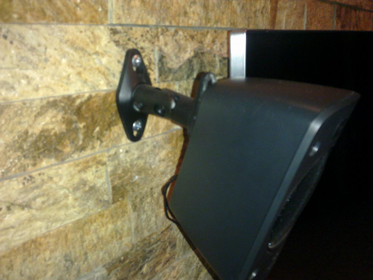

Всичко пристигна и работи перфектно,[включително фрезата;)]
вече ги окачих по стените и стана супер.
Към универсалните поставки 5 броя [фабрично запечатани с всички необходими неща вътре към всяка една от тях] има допълнителен плик специално за Logitech Z906, в който ви дават 5 болта с точната US резба за тези колонки.
И наистина пасват идеално както е написал и гарантира продавача.

Аз намерих във Викиват по 2,50лв стойки. Малко стърчат отгоре ама не се вижда ако се гледат отпред :)
Прикачен файл 12400Прикачен файл 12401
Отговор: Re: Logitech Z906 помощ за монтиране на стена
Аха, а тези поставки от 2.50лв заедно с болта който крепи всяка една от колоните към тях,
надеждни ли са? Ще издържат ли на натоварването в дългосрочен план?
Защото май едно евентулно падане ще е фатално.
