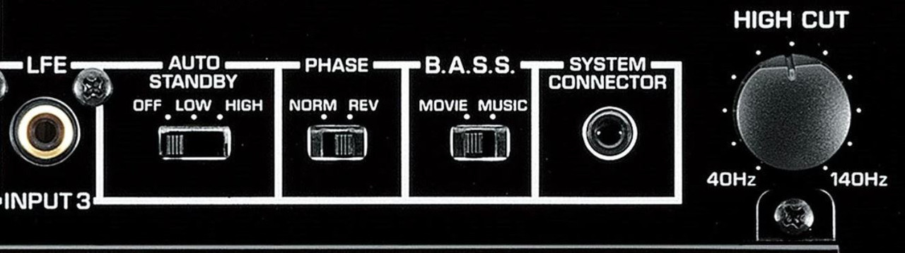

    Загледах се по тази Ямаха, и ми направи впечатление че има BASS (Bass Action Selector System) някаква настройка за филми и музика обаче от описанието на Ямаха не разбрах как точно функционира това, та ако някой има идея и сподели. А и като цяло за субуфера някакво мнение няма да е излишно .

    Аз имам този модел. Звука е убийствен. Ако си в панелка ще имаш кахъри със съседите. Настройката е в едната позиция за филми , другата за музика. Остава на филми и не се бута. То всъщност нищо не се бута на тоя суб. Автоматично се включва и изключва, настройките са през ресивъра / фаза, честоти /.Единствения звучащ като него е SVS 1000 , но е по-скъп. В тая ценова граница няма по-добър суб.

    И аз имам този суб ns-sw300 и все се чудя този конектор "system" за какво служи, четох мануала, но така и не го схванах.Мисля, че е за калибрация, но не съм сигурен.
