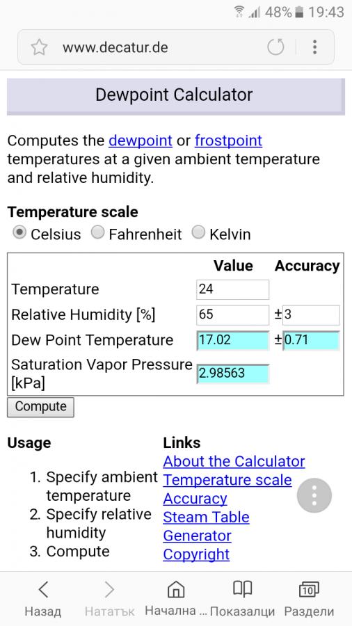

На ред съм аз :) Лятото купихме 2-стаен апартамент град Свищов, мъгла и влажност от дунава колкото искаш.Слагам си фибран 3см вътрешна изолация на всички външни стени във всички стаи и 2см фибран на таваните и смяна на външната врата.В хола 5 камерна профилинк и 4 сезона двоен стъклопакет.В спалнята слагам 6 камерно KMG с двоен и пак 4 сезона, избивам прозореца на кухнята и усвоявам терасата а там е с 4 камерна незнам каква и бели стъкла пак двоен.
В крайна сметка се запечатвам отвсякъде и всичко е 6 докато не дойде зимата.... конденз на поразия по всички стъкла а влагомера в повечето случай е под 65 дори 60%.
Отоплявам се с 2 климатика който са настроени на 22 а в стайте е около 24.
Забавно е поне,че всяка сутрин се разминаваме да изцеждаме парцалите от первазите ;)

ако влажността е висока спасението е често проветряване + вдигане на температурата в помещенията .. 5-10 камерни дограми не помагат да свалите влажността на въздуха в апартамента :))

Добре си се изолирал. Кондензът е от издишаният въздух, от готвене, къпане, миене и всичко като е изолирано, нормално е да кондезира по стъклата, които са студени. На запад като проектират сградите задължително мислят за вентилация. Осушител на въздуха също върши работа.
