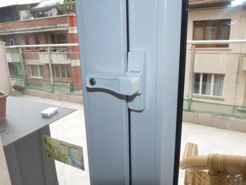

    Ползвам райбери за РVС дограма, закупени от магазина на "Братя Градеви". Цена 12 лв. за брой. По мое мнение са добри, алуминиеви и относително здрави.Изглеждат ето така:http://www.misiamoiatdom.com/forum/f...6604410229.jpg
    При мен предназначението им е не толкова противовзломно, а по-скоро внука да не може да отваря вратите и прозорците, че сме на височко.
    Мисля, че по един на врата е достатъчно.
