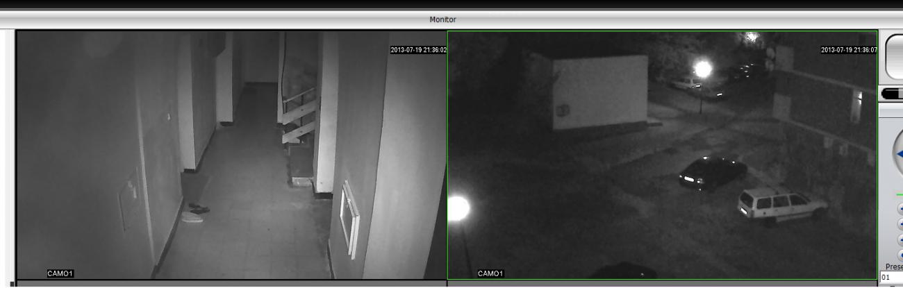

Снимките които обещах по-рано днес
Прикачен файл 10311
Снимките са от модела камера която препоръчах, но с 1.3 Mpx резолюция.
Незнам колко се вижда, но на външанта снимка (с колите) има доста шум. Колите са на около 30-40 метра от камерата (при обхват на IR по спецификации 30 метра)
Та за да се вижда така, при това осветление 90% е "виновен" софтуера (настройка на shutters и т.н.).
Про втората камера, насториките са по default. Снима коридор (около 10 метра). В момента на снимката, осветяването му е 100% от IR при пълен мрак в коридора.
Принципно има и модели с 1.3Mpx, но с по чуствителен сензор които "виждат цветно" и през ноща, но всичко зависи от целите за които ще се използват...
