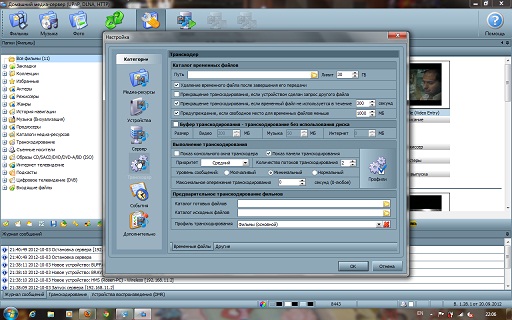

Отговор: Re:DLNA / Faq, проблеми ,мнения , обсъждане
Сложих субтитрите в отделна папка,но в транскодиране не виждам таб субтитри за да посоча пътя им.Ето какво се вижда при мен.Прикачен файл 6571
Отговор: DLNA / FAQ - проблеми, мнения, обсъждане
По-назад в темата някой беше дал решение.
Пускането на субтитрите с "Домашний медиа сървър"
Настройки -> Устройства -> в дясната част иконата Настройки -> Файли,субтитри -> отметка на Субтитри .
За шрифт задайте Tahoma ,размер 4
(Слагате .srt файла със същото име като филма в една и съща папка и трябва да тръгнат.)
