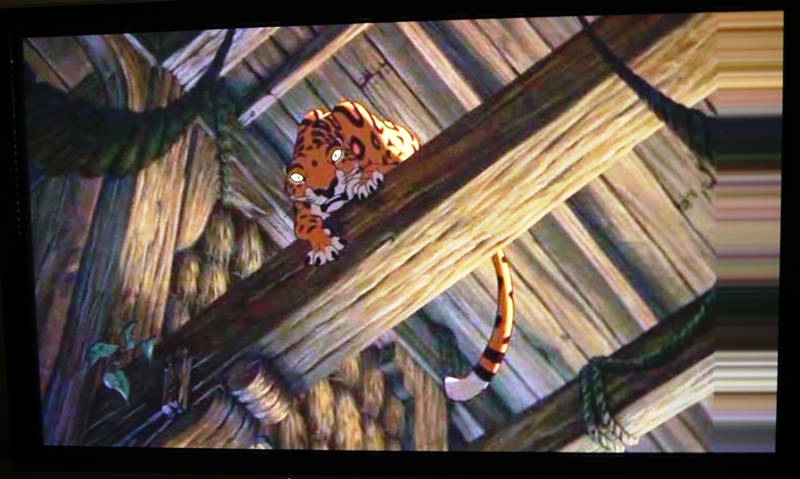

На някой случва ли се плейвания филм да има мазало - появява се вертикална линия около 10 см. от дясно!?
Имам една папка с анимации, които пускам на децата. В нея има филми от 90-те години и само на тях прави така!
В същата папка има и по-нови, гледам също и с висока резолюция mkv и т.н - при тях няма проблем!?
Viera UT50 + LAN
Най-вероятно нещо не харесва формата.Опитах да ги пуснеш с опция за транскодиране. (10-тото от горе надолу)

Пробвах и пак е така! Според мен нещо новите декодери не харесват старото кодиране!? :rolleyes: И то точно декодера, който ползва ДМС. Файла плейван на PC-то върви нормално. Може ли да се сменя от някъде какво да ползва ДМС за декодиране и пращане по нета? Тези филми на които прави проблема са от 90-те години, примерно Тарзан, гледат се без проблем, а само отдясно има вертикална линия мазало.
Прикачен файл 13960

Ами то транскодирането е точно това.Има няколко варианта там, всичките ли ги пробва?
Отговор: Домашний медиа-сервер (UPnP, DLNA, HTTP) / FAQ - мнения, обсъждане

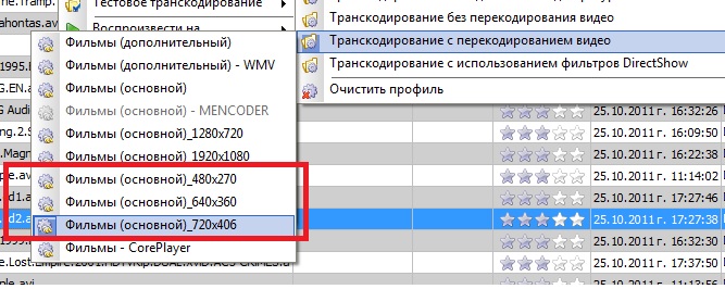

Уф, пробвах ги всички и открих някой с които работи нормално. Тези трите!
Мисля че проблема идва от малкото съотношение на страните на старите филми и някой кодек го разпъва.
Благодаря ти за насоката!
Прикачен файл 13993
ХМ! Всичко върви, но само по начина......Тоест не запазва настройките и като стартирам файла от ТВ пак излиза тази лента!
Има ли начин направените настройки да се изпълняват и като се стартира файла от ТВ!???
