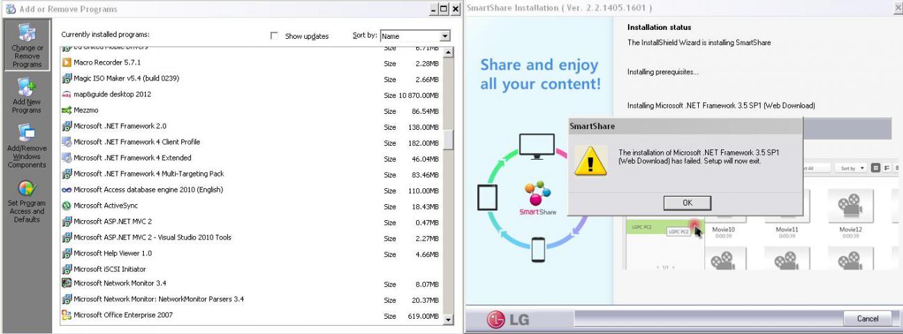

Колкото до грешката която ти изписва, е ясно, че проблема е във фрейма SP1 който трябва да се инсталира. Става и чрез автоматичен ъпдейт. Нищо че имаш версия 4. Иска си 3,1. А и много други програми ползват framework 3 с ъпдейт 3,1 така че го инсталирай. Освн това си инсталирай от някое приложение и C++. Рано или късно ще трябва да го има.

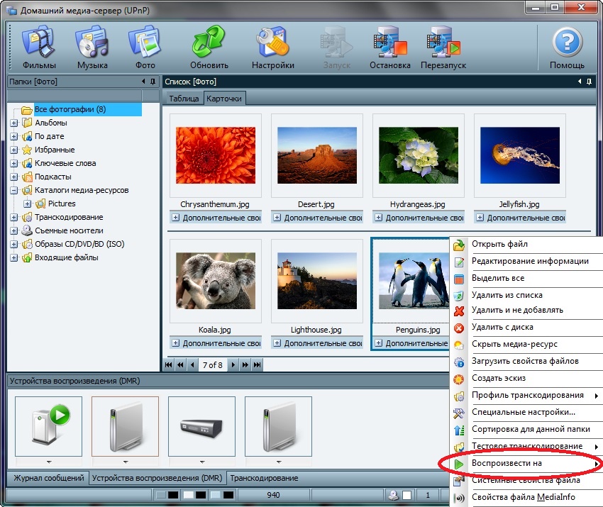

Преди имах този сървър и всичко беше ок, но изведнъж вече не виждам бутона за възпроизвеждане на устройство по избор-ето снимка от сайта както трябва да бъде (и беше и при мен така)
Прикачен файл 14613
,а при мен е така
Прикачен файл 14614
Отговор: Домашний медиа-сервер (UPnP, DLNA, HTTP) / FAQ - мнения, обсъждане
Просто програмата не "вижда" устройство на което да възпроизведе файла.Явно имаш проблем с мрежата/настройките и.

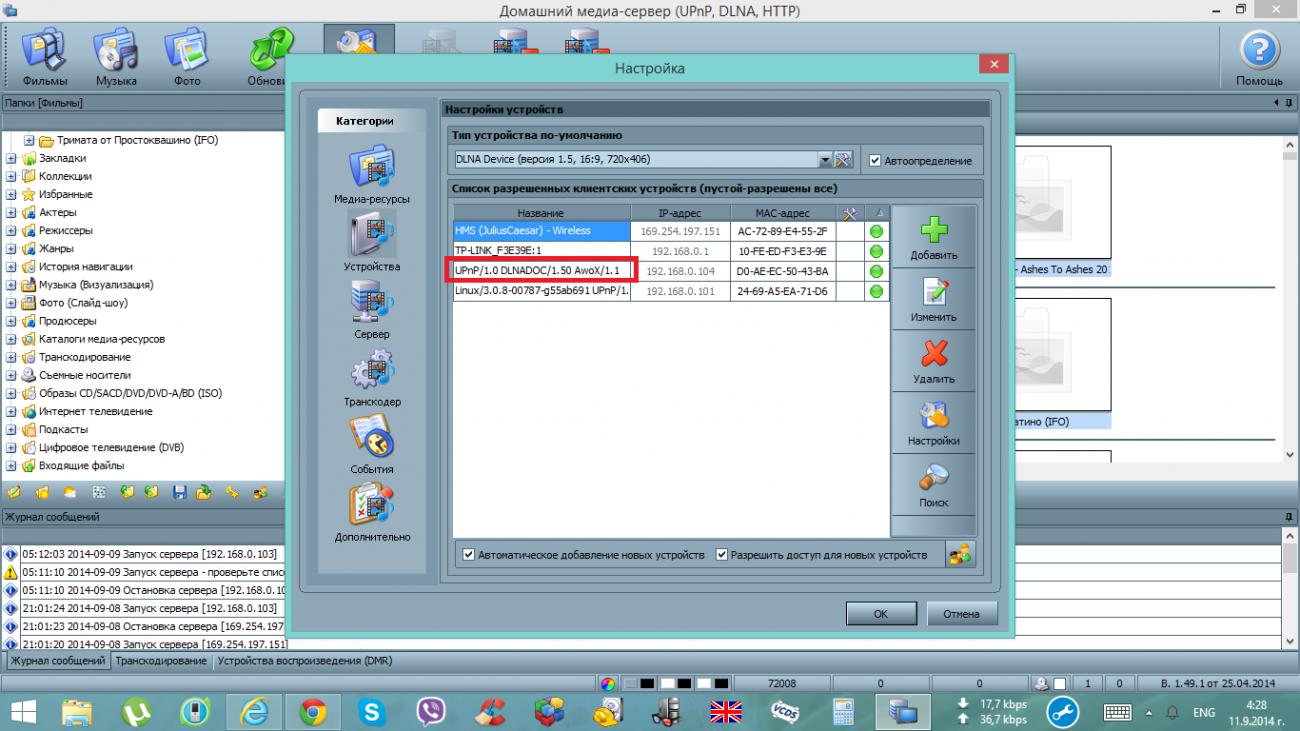

Устройствата се виждат-
Прикачен файл 14657
това е от настройките(в червено е телевизора)
,а ето и от тестово транскодиране-пак се виждат устройствата-
