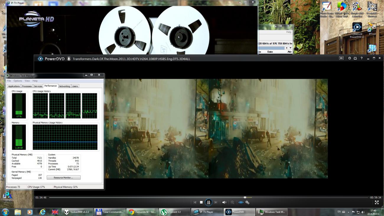

Днес успях да пробвам само това:
Прикачен файл 9450
3Д филма (файла) е на другия компютър и се възпроизвежда по мрежата, като в същото време на другия компютър е пуснат уторент и тегли с 8-9 МБ/с, а на същия компютър на които върви 3Д филма съм пуснал и FullHD IP телевизия, която естествено минава през същия рутер. Всичко върви без никакво накъсване. Самия филм (стрийм) заема около 3-4% от капацитета на мрежатакато само в моментите когато реша да превъртам напред или назад вдига натоварването на мрежата до около 10-12%.

Pat, да беше сложил таск мениджъра на Networking таба, че да ти видим мрежовия трафик :)

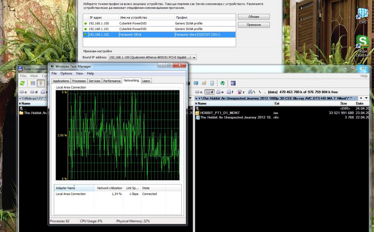

1. Изтеглих The.Hobbit.An.Unexpected.Journey - ISO файл 33GB - това е едната част на филма (целия е на 2 диска - 60GB)
През DNLA така и не успях да пусна 3Д вариaнта и "готиния" :) звук DTS-HD MA 7.1! Вървеше някакъв друг звук (не беше на английски, освен това няма и субтитри ) - не съм и очаквал да има. За DNLA сървър ползвах Serviio последната версия от сайта. мрежовия трафик е този:
Прикачен файл 9470
Това е компютъра в едната стая. На него е сървъра и ISO файла. Телевизора е в друга стая като пътя минава през рутера (споменат в първия ми пост), суич и от там в телевизора.
Няма нищо друго пуснато по мрежата.

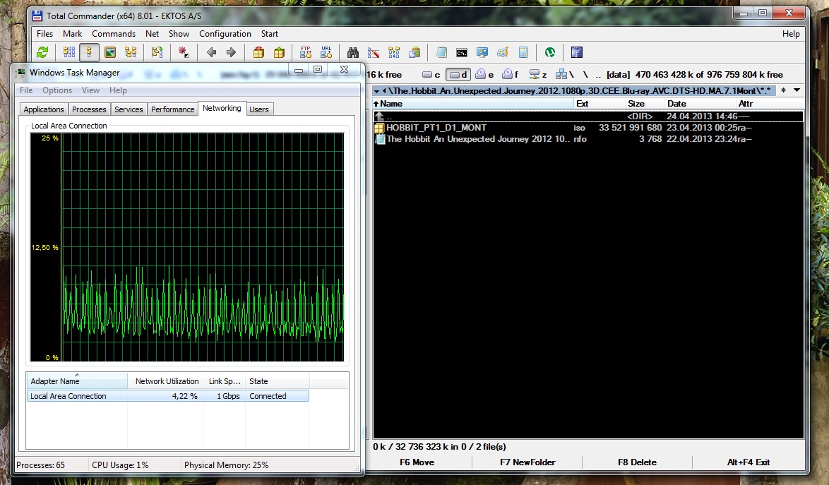

Понеже не ми хареса много горната постановка с DNLA сървъра, реших да направя друга: шернах директорията с филма за да се вижда в мрежата. В стаята където е телевизора, към суича е закачен друг компютър. Той е свързан с HDMI кабел към телевизора. На този компютър маунтнах във виртуалния Blue-ray ROM (daemon tools) ISO файла с филма - за да може трансфера да е по мрежата. След това пуснах филма с PowerDVD - последна версия. Филма тръгна първо в 2Д вариант но след като от плеара натиснах бутона за 3Д превключи в 3Д режим, като автоматично смени и настройките на дисплея (в случая телевизора) - преминава от 1080п / 60Hz в 1080п/ 24Hz.
От менютата на диска (филма) избрах DTS звука и БГ субтитри - всичко си тръгна перфектно. Оставих да върви 30-40 минути - нямаше никакви насичания или спирания. Пробвах превъртане напред - назад - няма проблем. Ето и натоварването намрежата в 3D режим с DTS-HD MA7.1 звук:
Прикачен файл 9471

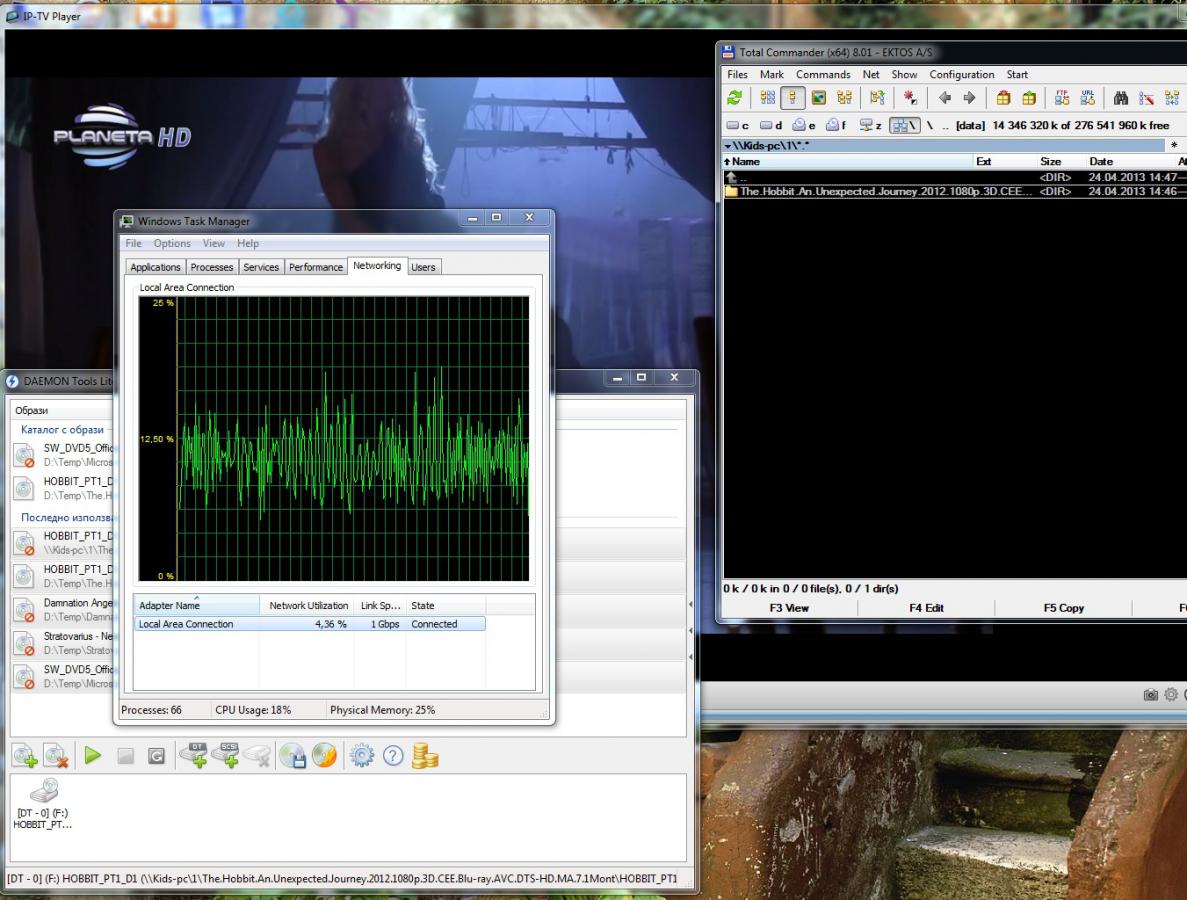

За "десерт" :) реших да усложня задачата. За целта копирах файла с филма и на другия компютър. Така отново по мрежата го маунтнах на първия компютър (пак с daemon tools). Пуснах предния вариант (с 3D картината) на телевизора и в същото време обратно по мрежата пуснах същия филм само че да се възпроизвежда на компютъра който стриймва КЪМ телевизора. За "капак" пуснах и FULL HD IP-Tv на същия компютър (този който стриймва към Тв-то). Нито едно от трите НЕ насича - оставих ги достатъчно дълго време. А натоварването на мрежата е меко казано - смешно :)
Прикачен файл 9472
PowerDVD-to не се вижда на снимките, понеже като е на десктопа не ми дава да правя "print screen" (без допълнителен софтуер - а не ми се инсталираше такъв само заради случая).
