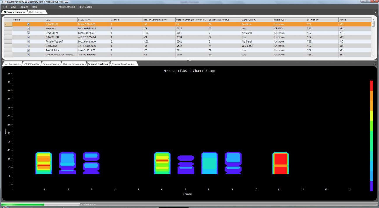

С InSSIDer, не може видиш каква е натовареноста на даден канал. Преди малко попаднах на това безплатно програмче, което показва доста полезна информация, можеш да му хвърлиш едно око, ако ти се играе още:
http://nutsaboutnets.com/netsurveyor-wifi-scanner/
Прикачен файл 11839
Отговор: Проблем с DLNA свързаност
Хаха, какафонията е пълна да :) Ще пробвам тази програмка. Мислех си да взема dual band рутер и да ползвам 5GHz, но май безжичния адаптор на лаптопа не поддържа и се губи смисъла. Чудя се, дали има смисъл от нещо такова - 7dBi Antenna Mod Kit Linksys WRT120N WRT310N E1000 WRT54GS2 WRT54G2 WRT160N N600 | eBay
