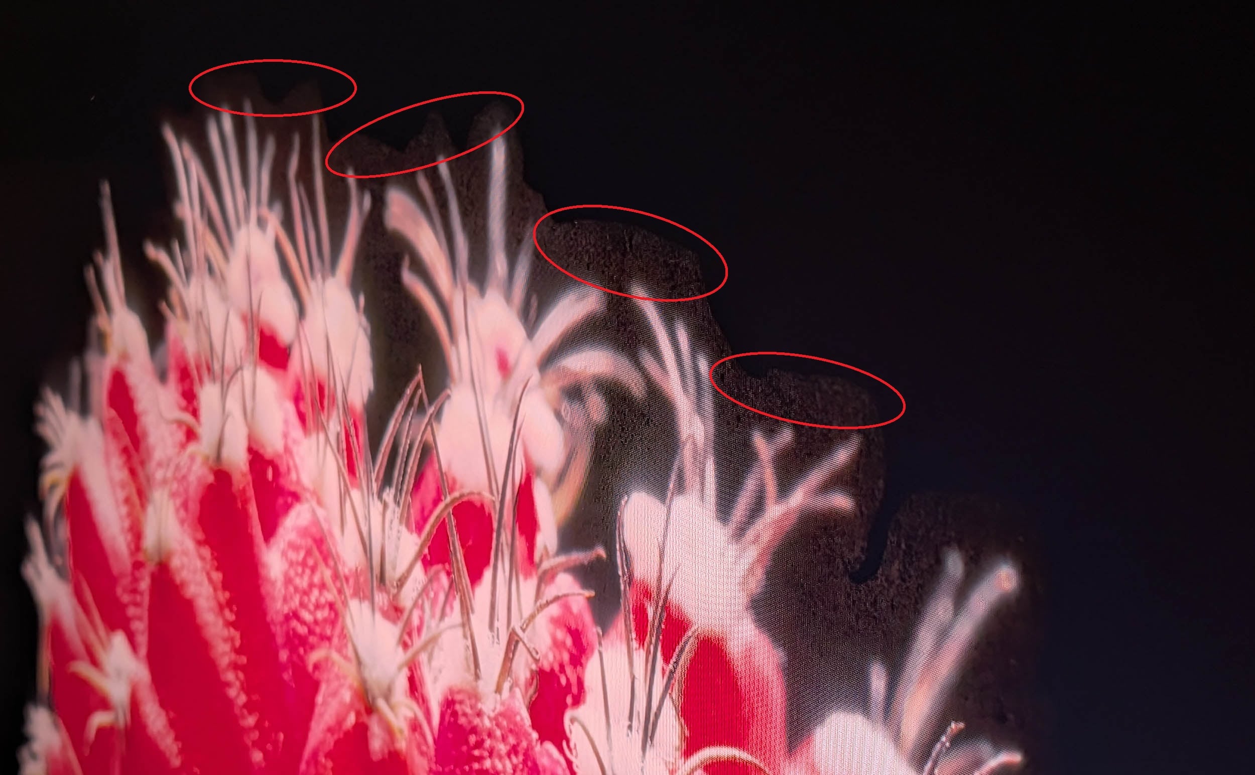

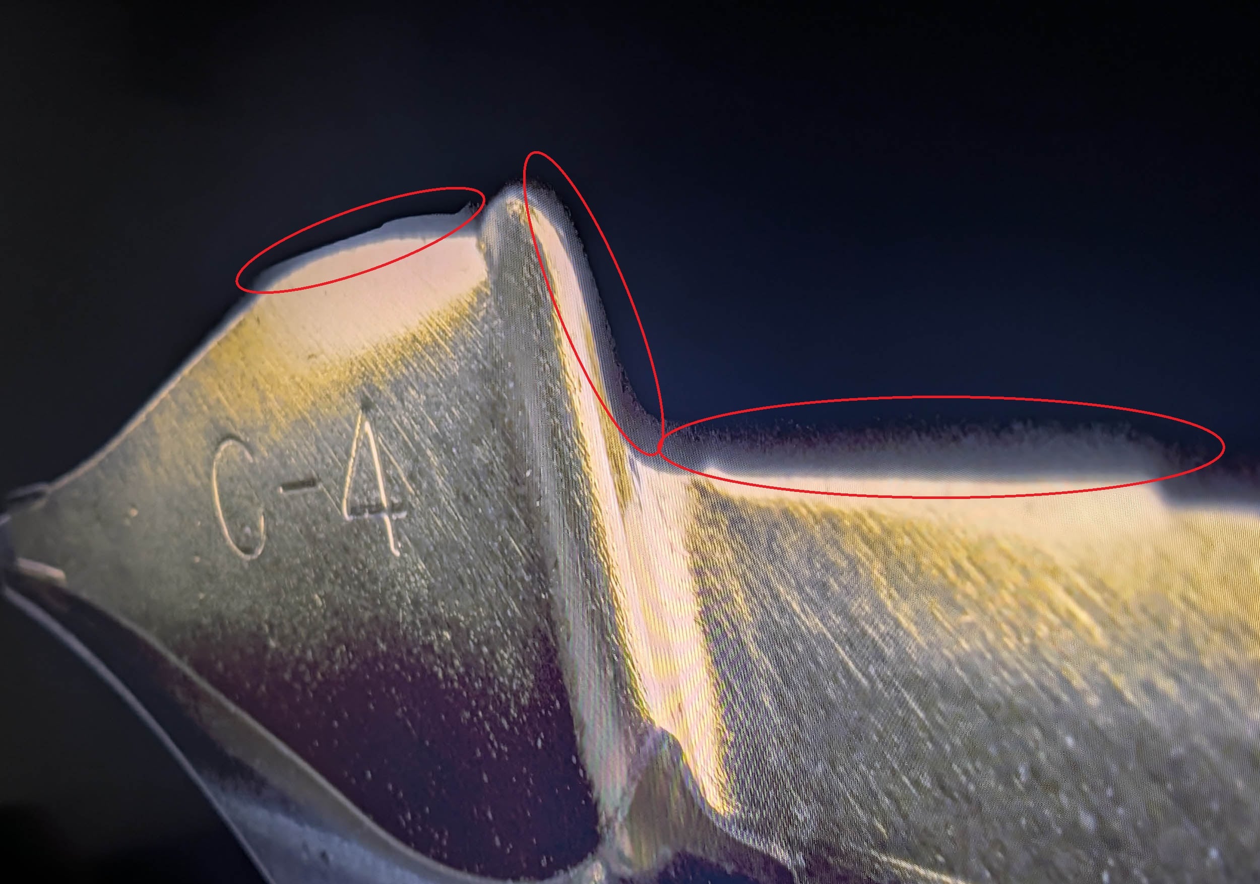

    Обаче, това, където бях малко „ обезпокоен “, беше някакво светло съдържание на черен фон.
    Наистина, при определени контури наблюдавах доста ясно изразен ефект на остатъчен образ, дори при неподвижни изображения.

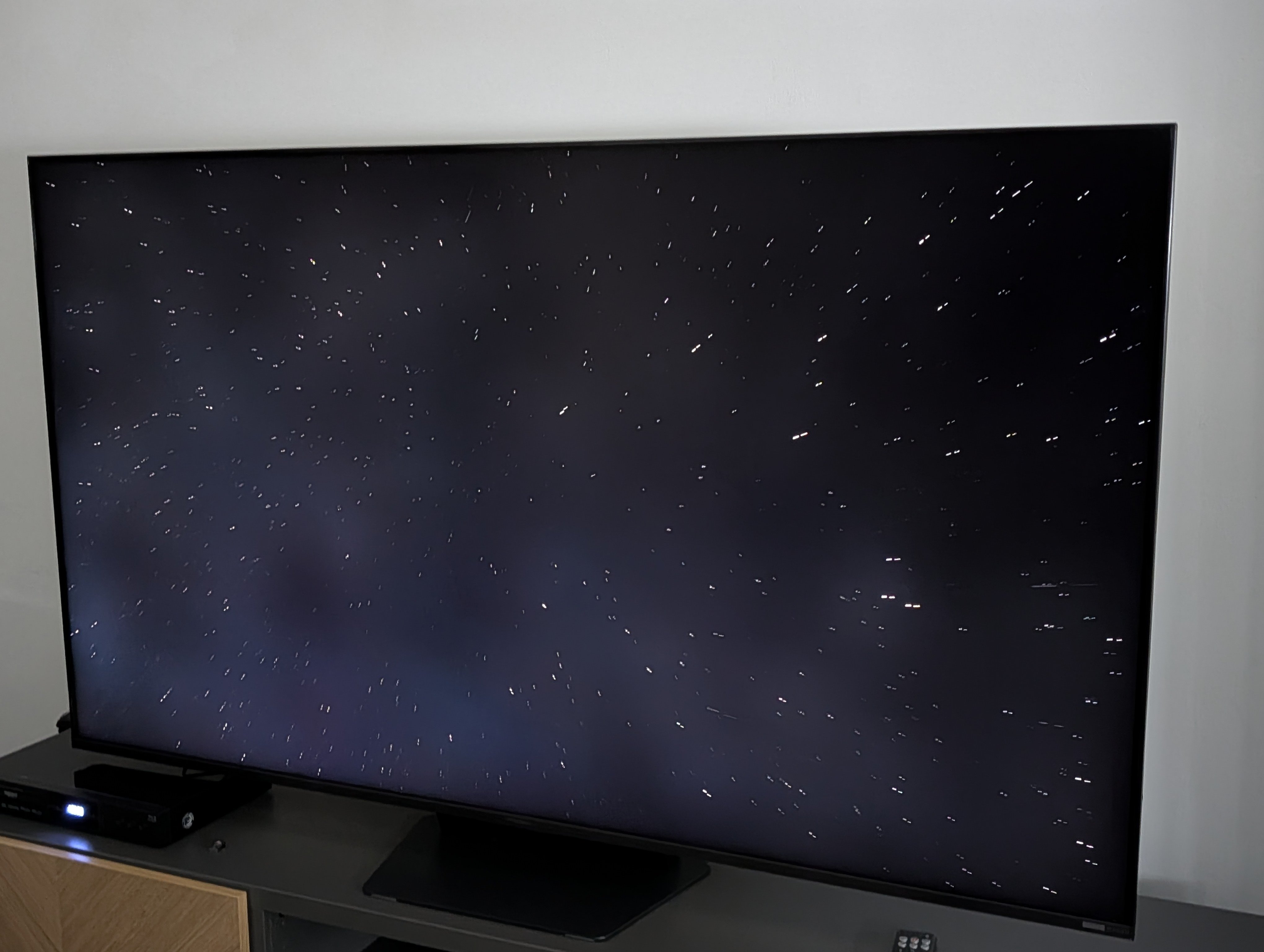

    Освен това, при преглед на тестови последователности, един от критериите остава „ тестовият шаблон от „Междузвездни войни “, който подчертава потенциалните ефекти на разцветяване и разкрива ограниченията на подсветката на LCD телевизорите. Тук се прави същото наблюдение, със значителни ореоли около малките светлинни точки, движещи се по екрана. Това ясно показва, че броят на зоните е недостатъчен.
    Снимката по-долу, направена със смартфон, леко преувеличава ефекта, но с OLED телевизор например или референтен LCD, би трябвало да видя само ярки точки, а не ефекта на „ мъгла “ около тях.

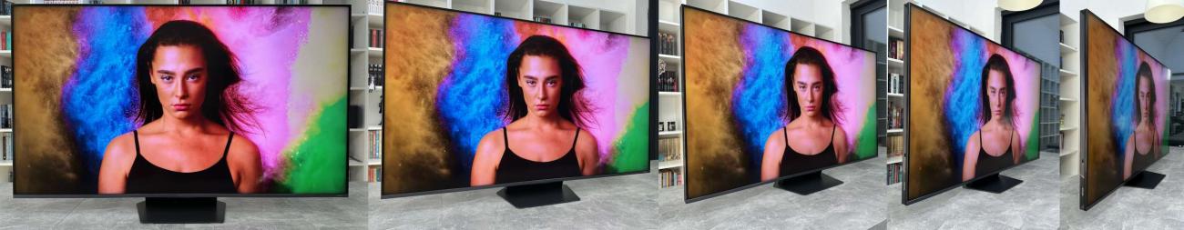

    Зрителният ъгъл...

    От къде го измислиха тоя ADS в 65/75"..., голяма "красота" ще с 200-300 зони на тия размери
    За комерсиални дисплеи
    Или ако се събират много хора около него и гледат под ъгъл, както е на изображението, и нямат пари за олед
