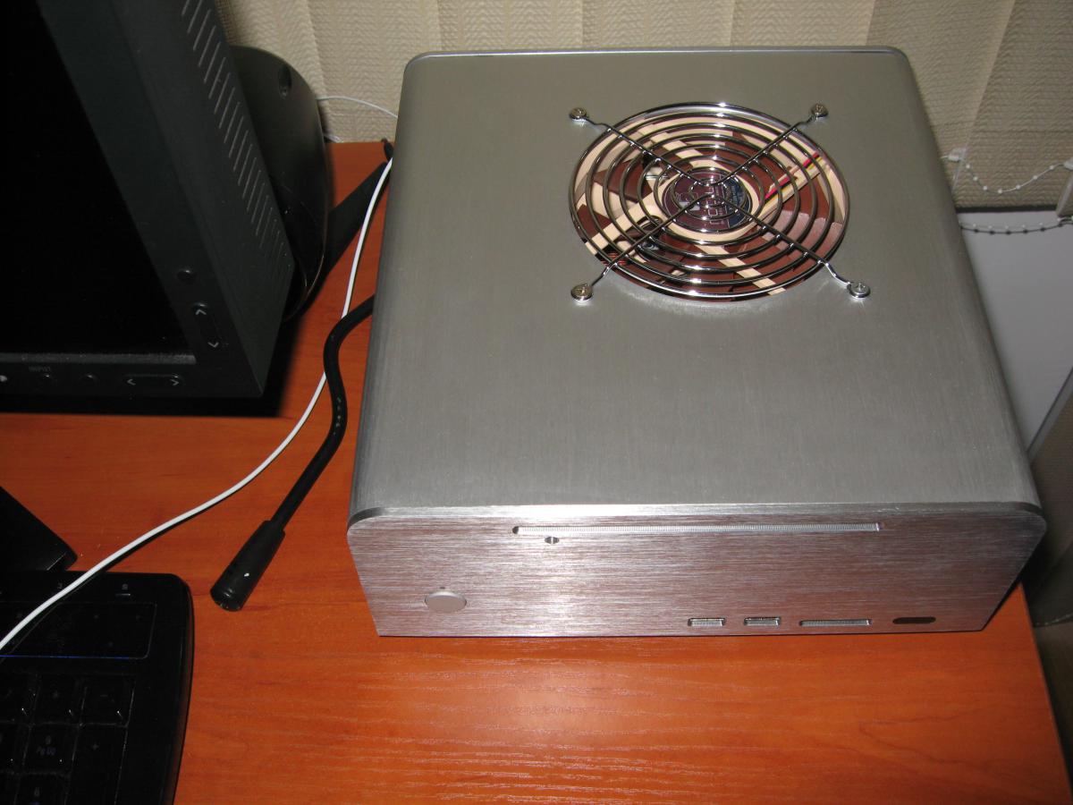

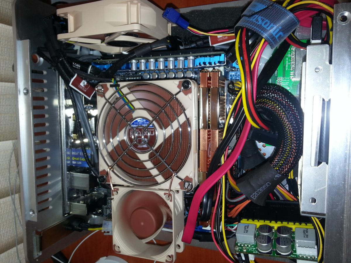

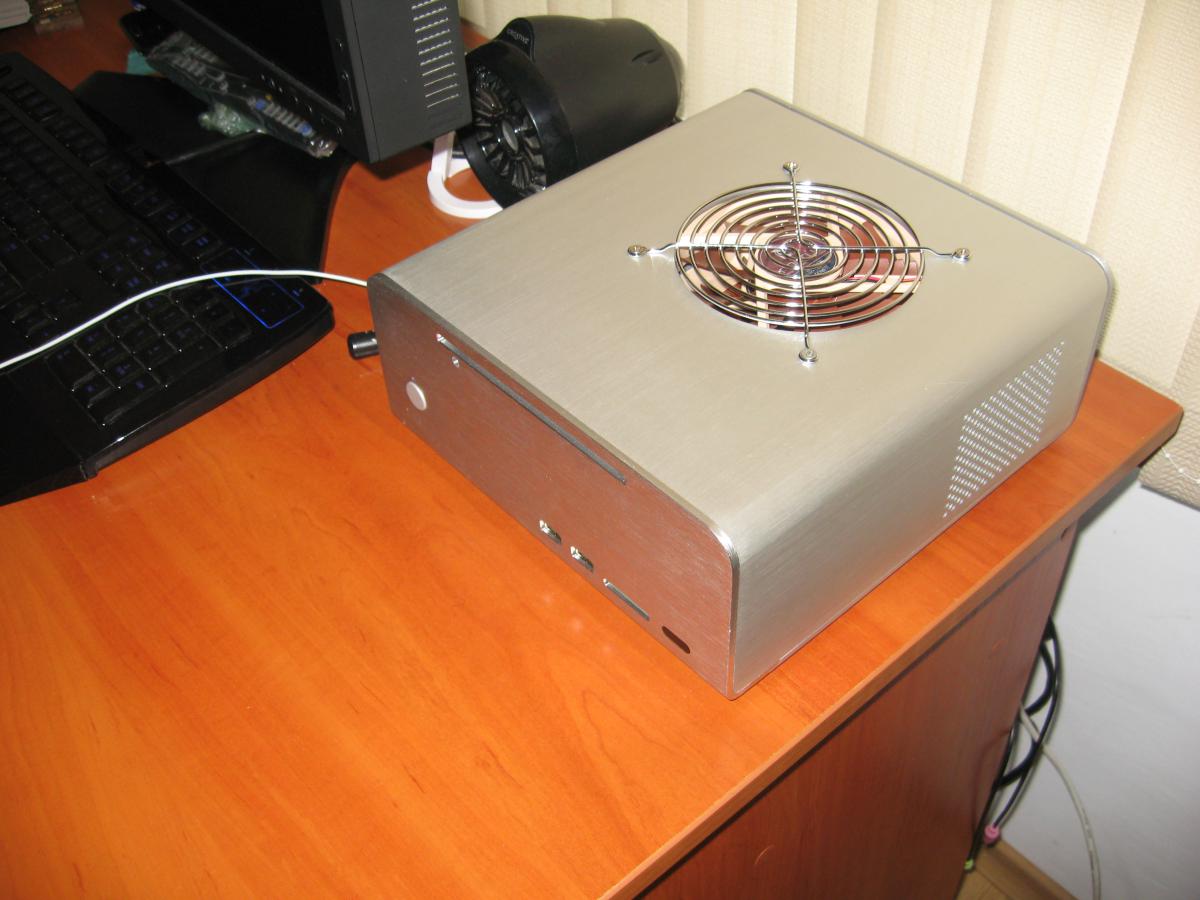

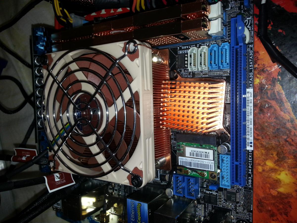

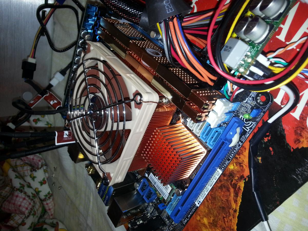

Компоненти:
Кутия - Streacom F7CS ( модната)
Дъно - Asus P8Z77-I deluxe
Процесор- Intel Core i7-3770T (8M Cashe , 45w)
Оперативна памет-G.Skill 2x4Gb DDR3 2133 , timing 9-11-10-28 1, 65v
Хардискове - Intel 120Gb SSD 520 , WD Scorpio Black 320Gb
Зарядно - Pico PSU-160-XT+192W Adapter Power kit
Охлаждане: на процесора - Dynatron K129 - има нужда от мод за това дъно
на паметта - Enzotech MA-DDRC1
на чипсета - Enzotech CNB-S1
Използвани са четири вентилатора на Noctua.
Потреблението на системата в ненатоварено състояние е около 35w , а в натоварено (prime95)около 85w.
Температурата на ядрата в ненатоварено състояние е в порядъка на 35÷38градуса , а в натоварено (Settlers 7) около 45÷52градуса , при Prime95 повече от 72 градуса не съм видял при тест от 15мин.
При включено турбо на дъното , честотата на някой от ядрата на процесора скача до 4, 2GHz.
Kутията спокойно може да побере четири 2,5''-ви хардискове.
Шумът който издава системата на повече от метър е минимален.

Доста ме учуди избора ти за допълнително охлаждане на чипсета. Имах ATX варианта на твоето дъно доскоро и не съм имал каквото и да е нужда от допълнително охлаждане.
Ако решиш да сменяш охладителя на проца, препоръчвам ти нископрофилния такъв на Noctua - NH-L9i, отскоро на въоръжение при мен.
Струва колкото кула, но пък си заслужава кинтите мъника. Перфектен за HTPC конфигурация като възможности, шум и габарити.
Поздрави за темата и снимките.:Drinks:
