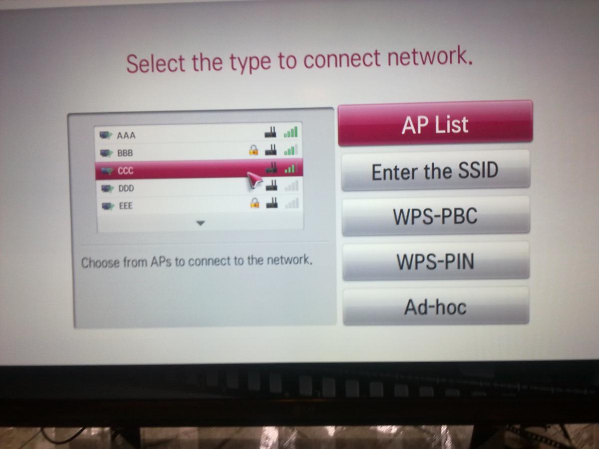

Някой пробвал ли е да се свърже с руската IPTV и ако може да каже къде се променя DNS номера.В телевизора никъде не мога да го сменя.Всичко друго ужким съм го наравил-регисрации,изпращане на MAC адрес,даже някак да пратя и собствен плайлист,но на телевизора няма никакъв резултат във vTuner.

deyan65
Настройки -> Мрежа -> Мрежова връзка -> Стартирай връзка -> Друг Списък с мрежи -> Надежден Експерт -> Кабелна или Безжична (в зависимост каква мрежа се ползва) -> DNS режим -> Ръчно въвеждане -> въвеждаш DNS-a от форума.
Настройките ми за Премиум услугите е Англия (UK)
Home -> Премиални -> vTuner
След като го стартираш ти пише мак адреса да го пратиш на лично съобщение за да ти дадът достъп. Чакам евентуално да ми го активират по-късно.

Прикачен файл 7369Никъде на LM640S няма DNS настройка.Фирм 04.10.23.
