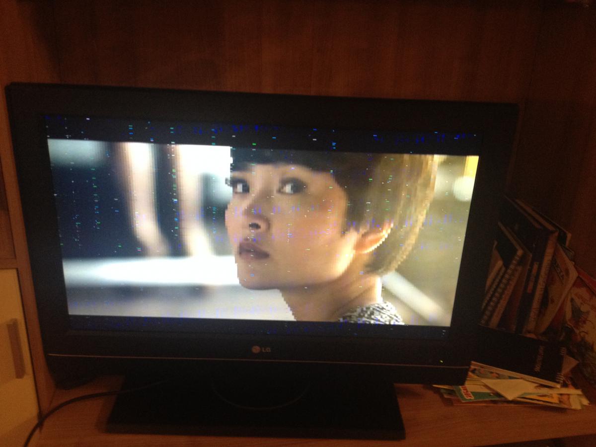

Не искам да спамя с нова тема, затова пиша тук с молба за съвет. Имам 32" LG на 8 години, със следния проблем:
От известно време образът започва да пикселизира, сякаш има смущения, понякога съвсем спира и остава само звука. Мислех си, че е захранващ кабел (не съм специалист :) ), смених го, проблемът продължава. В телевизора е включен само захранващия кабел и hdmi кабел към set-top-box на цифровата ми телевизия. Качвам и снимки, дано се вижда на тях какъв е проблема. Прикачен файл 16979Прикачен файл 16980Прикачен файл 16981
След тази ужасна картина, образът изчезна, спрях ТВ и след 5 минути го пуснах, нямаше проблем.
Ще съм благодарен някой да помогне с мнение, какъв е проблема и най-вече колко би струвало решението му, тъй като си мисля, че ми е време за нов телевизор. :)

Първо пробвай с друг сет-топ-бокс (или DVD плейър). Възможно е проблема да е в него.
Отговор: LG телевизори 2015
Мерси за съвета. За съжаление ме съмнява, че е от приемника, тъй като дори да е изключен, ми пикселизира и изчезват надписите от самото меню на телевизора, т.е. например надписът "няма сигнал", когато сет топ бокса е изключен :(
Тогава проблема е в телевизора. На първата снимка се вижда слаб деинтерлейсинг - назъбените контури на обектите.
Останалите снимки са доста странни за мен - шум в картината генериран от самият телевизор...Казваш че е на 8 години, така че вероятно има разсъхнали се кондензатори - за смяна.
